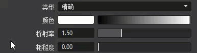

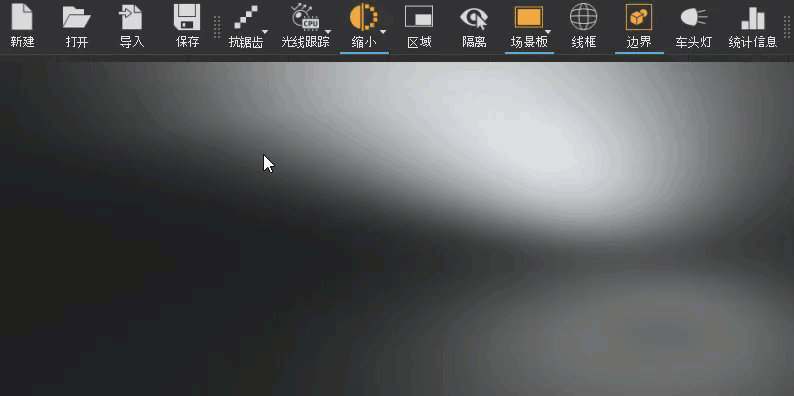

将光标悬停在工具或选项上,并等待片刻以显示工具提示。
工具提示选项示例

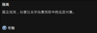

“帮助”链接
许多工具提示中都有一个“帮助”链接。单击此链接可打开帮助主题。
工具提示中的“帮助”链接

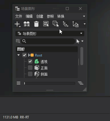

状态栏
在视口和图标栏下,有一个状态栏。它指示内存使用量、可视化模式以及界面的哪一部分处于活动状态。有关详细信息,请参见状态栏
状态栏消息

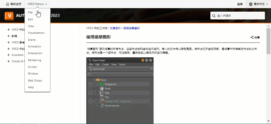

在浏览器中打开产品文档,其组织方式有多种,可帮助您以对您有意义的方式导航它。
  • 顶部的“VRED 菜单”按钮提供与主 VRED 菜单对应的菜单列表。单击某个选项可打开登录页面,其中包含指向每个菜单选项的帮助的链接。
    “VRED 菜单”按钮

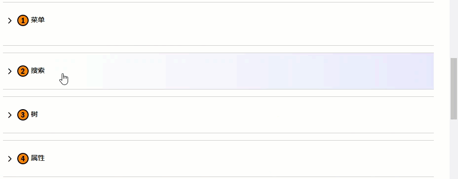

  • 可折叠部分用于对信息进行分块,以使其紧凑,并可以更快速地进行视觉扫描和导航。
    可折叠部分
    展开可折叠部分后可访问其中的链接内容。

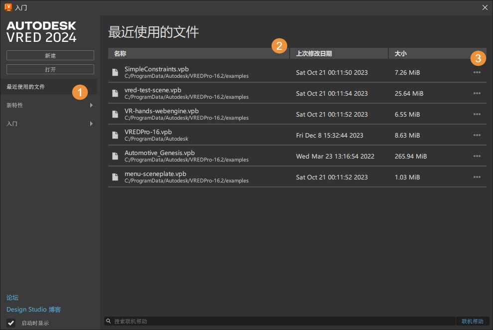

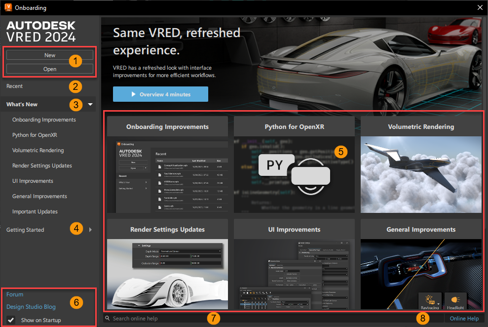

入门
自 2024 版起,提供了一个入门组件,其中包含一系列“快速入门”和“新增功能”视频。
视频字幕:启动 VRED 时,您会注意到“入门”屏幕焕然一新,它改善了用户体验。
如您所见,现在有一个最近打开的文件列表,您可以直接从此列表快速访问文件。
每个“快速入门”主题(“数据准备”、“变量集和切换”、“材质和环境”、“照明”、“摄影机”、“渲染”、“动画”、“交互”以及“协作和 VR”)都包含一个“了解更多”按钮,单击此按钮可获取相应主题的其他视频和教程资源。
“入门”中编号的场景
1“新建”按钮和“打开”按钮
“入门”中有以下按钮...
  • 新建 - 关闭“入门”对话框,并在 VRED 中创建新场景。
  • 打开 - 关闭“入门”对话框,并在 VRED 中打开指定场景。
2 最近使用
使用“最近使用的文件”选项卡,以便轻松访问最近的 30 个项目,并快速查看文件的名称、位置和大小。默认情况下,上次修改日期是列出的第一个日期。
单击“最近使用的文件”可显示最近使用的文件的列表。
标记的“最近使用的文件”部分
  • 1 “最近使用的文件”选项卡 - 单击此选项卡可显示最近使用的文件的列表。双击要加载的文件,然后按原样打开它。
  • 2 文件信息 - 提供文件名、文件路径、上次修改日期和文件大小。
  • 3 选项 - 单击 ... 可访问以下选项:
    • 打开 - 在 VRED 中打开选定文件。
    • 打开文件位置 - 打开存储文件的文件夹。
    • 复制路径 - 将文件的路径复制到剪贴板。
      打开文件
      要打开文件,请双击或单击 ... 并选择“打开”。
      打开文件位置
      要打开文件所在的文件夹,请单击 ... 并选择“打开文件位置”。
      复制文件路径
      要复制文件路径,请单击 ... 并选择“复制路径”。
3 新增功能
“新增功能”部分包含一些视频,这些视频会随每个版本更新。
  • 单击“新增功能”标题可显示最新主题及对应的卡。
  • 单击列出的任何主题或卡可访问视频内容。
  • 每个主题中都有一个“了解更多”按钮(单击此按钮可获取其他视频和教程资源)以及用于更改语言设置的链接。
4 快速入门
“快速入门”部分包含“数据准备”、“变量集和切换”、“材质和环境”、“照明”、“摄影机”、“渲染”、“动画”、“交互”以及“协作和 VR”视频教程。
  • 单击“快速入门”标题可显示主题列表及对应的卡。
  • 单击列出的任何主题或卡可访问内容。
5
选择“新增功能”或“快速入门”后,将在右侧区域显示相应卡。单击任意卡可访问其内容。
在 2024.1 中,我们在入门中添加了“重要更新”分幅,以确保用户了解版本中包含的重要变更和更新。这些可能包括 Python API、网络服务访问、安全性以及系统要求更改或更新。
重要更新
6 链接
提供了有趣网站和内容的链接。
  • 论坛 - 转到 VRED 论坛,在此可以分享知识、提出问题、就构思展开协作以及探索热门 VRED 主题。
  • Design Studio 博客 - 转到 Design Studio 博客,在此可以进行对话、获取灵感以及提供实用工具。
  • 启动时显示 - 启用此选项后,将在启动时显示“入门”对话框。禁用此选项后,将不在启动时显示“入门”对话框。要随时访问“入门”对话框,请选择“帮助”>“入门”。
