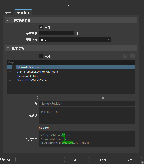

更改版本结构
使用这些正则表达式示例更改数字、字母数字、日期版本号以及文件夹名称结构(用于版本监视)。
  1. 选择“编辑”>“首选项”>“参照”,然后点击“更新监视”选项卡。
  2. 在“版本监视”部分中,选中“启用”,然后从“名称”列表中选中要更改的版本监视选项。

  3. 在“表达式”字段中进行各种更改。无效条目将亮显。
  4. 通过输入测试文件名来测试文本。
    • 亮显相关内容以帮助写入正则表达式。
    • 当有效的正则表达式语法未在“测试文本”中拾取匹配项时,不会亮显任何内容。
