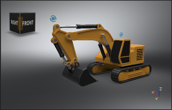

进度光标
调整在静帧抗锯齿期间显示的进度光标。
  • 大小 - 设置默认光标大小。
  • 显示进度 - 设置使用渲染进度光标显示抗锯齿进度时的默认显示状态。启用此选项后,将显示默认显示状态。
  • 静态位置 - 设置在渲染窗口中某个静态位置显示进度(而不是使用移动的光标显示进度)时的默认显示状态。启用此选项后,将显示默认显示状态。
