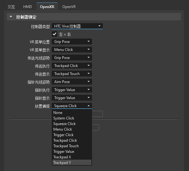

OpenXR
使用“OpenXR”选项卡为使用 OpenXR 的设备设置控制器绑定。
重要信息:
当更改 OpenXR 控制器绑定时,VRED 将需要重新启动会话。在通知中单击“确定”,将重新启动会话并应用新绑定。
请注意,在 VRED 中设置控制器绑定将仅建议将这些映射用于活动的 OpenXR 运行时。运行时仍可以决定忽略这些建议。在这种情况下,您需要在相应的运行时中配置映射。请参见 管理 SteamVR 的控制器绑定
  • 控制器类型 - 设置所使用的控制器的类型。从以下选项中选择:HTC Vive、HTC Vive Cosmos、Oculus Touch、Microsoft MR Motion 和 HP MR。
  • 左 = 右 - 启用此选项后,将左控制器和右控制器的控制器映射设置为相同。禁用此选项后,左控制器和右控制器可以对控制器方法和操作使用不同的绑定。
现在,对于每个操作,从操作旁边的下拉菜单中选择其控制器绑定。完成后,按“应用”。

  1. 在“虚拟现实”首选项中,选择“OpenXR”。
  2. 从“控制器类型”下拉菜单中选择控制器。
  3. 如果您希望每个控制器具有不同的绑定,请启用“左 = 右”复选框;否则,请确保禁用该复选框。
  4. 打开每个操作旁边的下拉菜单,然后选择一个选项。
    提示:
    可以禁用操作,使其无法访问。有关说明,请参见 禁用操作 。也可以禁用控制器按钮。有关说明,请参见 禁用控制器按钮
  5. 完成后,按“应用”。
  2. 按“添加控制器”,然后从下拉菜单中选择控制器类型。
  3. 设置控制器绑定。
  4. 完成后,按“应用”。

  3. 打开操作旁边的下拉菜单,然后选择“无”。现在,在会话期间无法触发该操作。
将来,要使操作可访问,请从其下拉列表中选择目标,例如“菜单单击”或“X 触控”。
