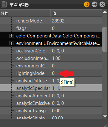

此示例脚本加载在 VRED Examples 文件夹中找到的泰迪几何体,然后查找毛发材质 fur_white,并使用这些新值更改漫反射和镜面反射颜色。fur.fields().setVec3f 表示对象 (fur)、其属性 (fields) 及其值类型 (setVec3f)。添加属性名称并提供值类型的值。
由于存在各种值类型,因此您需要了解属性的值类型。使用节点属性编辑器以获取此属性。将材质从“材质编辑器”拖动到“节点属性编辑器”,然后将光标悬停在特定属性(左列)的值(右列)上。值的工具提示将提供属性的值类型。
例如,在图中,SFInt8 是值类型。要更改毛发的 lightMode 属性,应使用 fur.fields().setInt8("lightMode", 1)。
有关更多帮助,请参考 Python 文档中的 vrFieldAccess 文档。这将提供字段的返回值类型。这有助于了解要调用的函数。
