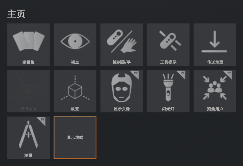

带“显示终端”按钮的菜单
使用此脚本可通过 VR 菜单中的自定义条目打开 VRED 终端。在“变量集脚本”选项卡中完成设置后,“显示终端”按钮将出现在虚拟 VR 菜单中。
带“显示终端”按钮的 VR 菜单
