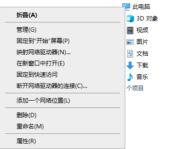

如果这是第一次设置环境变量,则可以在以下位置进行设置。
在“此电脑”图标上单击鼠标右键,然后选择“属性”。

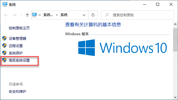

在搜索字段中输入“查看高级系统设置”,然后按 Enter 键。

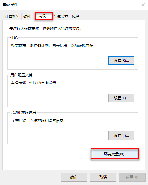

单击“高级”选项卡,然后单击“环境变量”按钮。

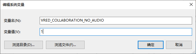

在“系统变量”部分(位于底部)中,单击“新建”。这将打开“新建系统变量”对话框。
输入环境变量名称和值,然后单击“确定”,并再次单击“确定”。
