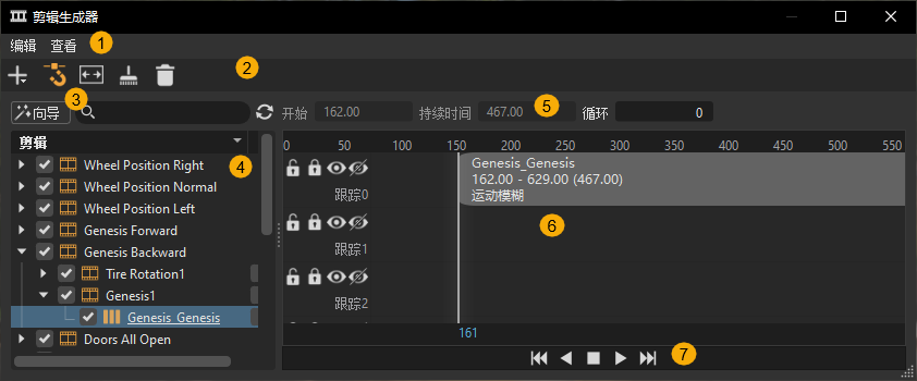

“剪辑生成器”由两个基本区域组成。左侧显示所有场景包含的剪辑的列表视图;当从列表中选择一个剪辑时,右侧会相应更新,并在时间轴中显示一个块。
2 图标栏
在图标栏中可以轻松访问“剪辑生成器”中常用命令的图标。

3 向导
此按钮位于“剪辑生成器”的主菜单下,用于创建动画剪辑,并以三种不同模式提供帮助。

4 列表视图
列表视图位于左侧,其中列出所有动画剪辑,包括摄影机动画。
  • 要激活/取消激活剪辑,请单击剪辑前面的复选框。
  • 要在时间轴中选择和显示某个剪辑,请在剪辑列表中单击该剪辑。
  • 要重命名剪辑,请双击它。
  • 要重新排列剪辑,请在列表中进行拖动。
  • 要锁定设置以防止进行任何更改,请选中剪辑名称或块名称右侧“锁定”列中的复选框。

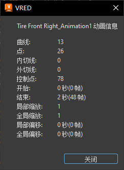

关联菜单(列表视图)
在“剪辑”窗格中单击鼠标右键可访问关联菜单选项。在此处也可以看到主菜单或图标栏中的选项。

  • 信息 - 提供了更多剪辑信息。
5 动画参数
时间轴上方是以下动画参数数值输入字段:
  • 开始 - 调整动画的开始时间。
  • 持续时间 - 设置动画的长度。
  • 循环 - 设置动画的重复播放频率。
6 时间轴
时间轴在顶部显示帧,在下方显示轨迹。剪辑和变量集位于这些轨迹上,可以对其进行重新定位、挤压和拉伸。
什么是剪辑
剪辑包含多个动画。例如,一个剪辑包含门把手动画、门锁动画和门打开/关闭动画。由于您不希望同时播放这些动画,因此可以按时间移动剪辑,将其拉伸或挤压以减慢或加快动画。但是,在执行此操作之前,必须将曲线(动画曲线)转换为块元素。此操作在“曲线编辑器”中完成。
时间轴视图
使用时间轴视图中的多个轨迹可以排列剪辑。每个块代表一个动画序列。在时间轴中,拖动块可重新对其进行排列。每个块的开头和结尾区域可以在时间轴中改变相关时刻。使用鼠标滚轮可缩放时间轴。
有关说明,请参见 如何编辑剪辑
7 播放控件
轨迹下方是播放控件,用于向前和向后播放动画、跳至开头或结尾、停止或暂停剪辑。
