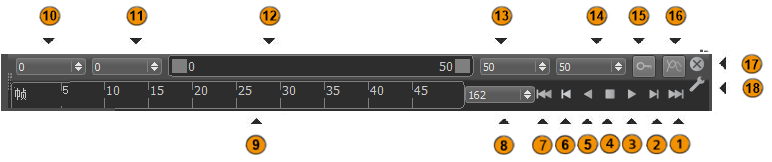

将滑块设置为结束帧。
将滑块设置为下一个关键帧。关键帧表示在特定时间保存的属性状态。关键帧是 VRED 中非线性动画的基础。
播放动画。
停止动画。
反向播放动画。
将滑块移动到上一个关键帧。
将滑块移动到开始帧。
显示当前帧编号。单击它可输入帧编号。
直观表示动画帧。
设置完整时间轴范围的开始帧。
设置特定播放范围的开始帧。
设置特定的播放范围。
设置特定播放范围的结束值。
设置完整时间轴范围的结束帧。
设置选定对象的关键帧及其所有动画属性。这与“曲线编辑器”中的“设置所有通道关键帧”具有相同的效果。
切换激活“曲线编辑器”中所示曲线而不是场景中的所有活动动画的本地评估。
关闭时间轴。
打开“动画设置”对话框,其中包含基准、播放和时间轴设置。其中还提供对动画首选项的访问。
