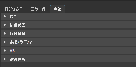

“高级”选项卡
场景 > 摄影机编辑器 > 高级
高级摄影机属性(例如投影、扭曲贴图和碰撞检测)可以在此选项卡中找到。
“摄影机编辑器”的“高级”选项卡

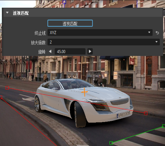

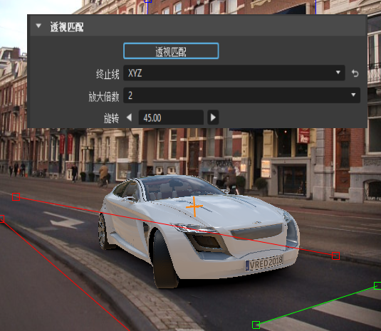

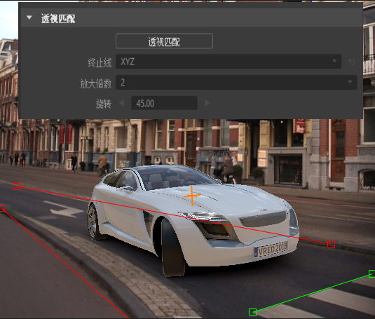

透视匹配
摄影机匹配视频字幕:在 VRED 2020 中,我们现在可以针对背景图像匹配摄影机,这样底板中的透视将与三维场景中的摄影机相匹配。现在,您不必再猜测正确的透视,也不必使用外部工具来达到此目的。该工具位于“摄影机编辑器”的“高级”选项卡中。只需启用“透视匹配”,并使用 X、Y 和 Z 选项相应地对齐终止线,如本示例所示。放大镜将帮助您找到正确的位置。现在,您可以根据背景调整对象的位置,而不丢失正确的摄影机角度。在“透视匹配”模式下,可以围绕摄影机轴进行平移、缩放和约束水平鼠标导航。垂直导航将自动禁用。感谢您观看本视频!
使用“透视匹配”可以快速将对象定位在底板图像的前面。使用终止线,将活动摄影机的焦距和旋转参数与底板相匹配,以便将模型集成到场景中。
“了解更多”图标 有关使用透视匹配的信息,请参见 使用透视匹配
  • 透视匹配 - 单击此按钮可启用其他透视匹配参数。
  • 终止线 - 设置要显示哪些终止线操纵器。三个操纵器对应于三个轴:
    • 红色 = X 轴
    • 绿色 = Y 轴
    • 蓝色 = Z 轴
      选择以显示 XYZ、XY、XZ 或 YZ 终止线操纵器。
      XYZ 终止线
      XY 终止线
      YZ 终止线
    • 重置 - 将终止线重置为视口中的默认值。

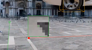

  • 放大因子 - 设置放大镜的放大因子。当选择终止线操纵器控制柄以帮助进行定位时,将显示放大镜。
    放大因子为 **2**
    放大因子为 **16**
    有关使用放大因子的说明,请参见使用放大镜定位终止线
  • 旋转 - 按设置的度数围绕摄影机轴进行旋转,以更改对象相对于背景的方向。使用箭头按钮围绕摄影机轴顺时针或逆时针旋转摄影机。
