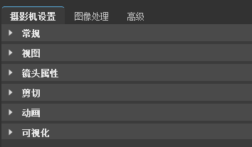

“摄影机设置”选项卡
场景 > 摄影机编辑器 > 摄影机设置
这些参数用于修改摄影机的设置。
“摄影机编辑器”的“摄影机设置”选项卡
