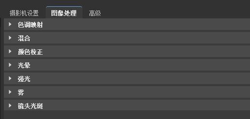

“图像处理”选项卡
场景 > 摄影机编辑器 > 图像处理
所有摄影机图像处理参数都可以在此选项卡中找到。
“摄影机编辑器”的“图像处理”选项卡
