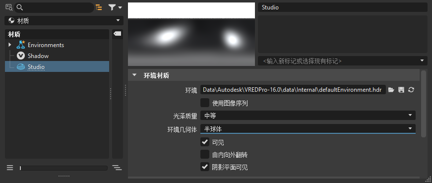

材质编辑器环境属性
环境材质
  • 环境 - 加载要用作光源的 HDR 图像。HDR 图像将用作环境,在 OpenGL 渲染中,将在反射曲面上反射它。在光线跟踪渲染中,将在曲面中反射三维空间。也可以加载 LDR(.png 和 .jpg)。
    单击 “浏览”图标 以查找并指定纹理。指定纹理后,路径和文件名将显示在左侧的字段中。
  • 使用图像序列 - 当在“使用纹理”框中加载图像序列时,选择该选项。使用图像序列作为纹理。将根据文件名和图像编号生成序列的图像名称。使用“曲线编辑器”设置图像编号的动画。转到“动画”>“时间轴”。单击“播放”以查看材质上的动画图像序列。
    注意:
    对于要视作图像序列的一组图像,必须至少存在两个名称相同、数值递增的图像。所需的命名格式包括名称、数字和扩展名。例如,image000.png image01.png。
  • 帧偏移 - 仅当启用了“使用图像序列”时可用。设置使用图像序列时的图像编号偏移。图像序列将加载到“使用纹理”中,并且“使用图像序列”处于选中状态。
  • 内嵌图像序列 - 将图像序列内嵌到 .vpb 文件中。选择此项后,加载的图像序列将打包在 .vpb 文件内。如果 .vpb 移至另一台计算机,图像序列不需要单独移动。
  • 光泽质量 - 定义预计算的光泽 IBL 的质量。此外,还可将其用于预计算的光线跟踪模式。这不适用于完整的全局照明。这些条目在内部指定每像素采样数,并与自定义值或以下值相对应:
    • - 256 个采样
    • 中等 - 512 个采样
    • - 1024 个采样
    • 超高 - 2048 个采样
      值越高,生成的视觉质量越好。值越低,计算速度越快。
  • 环境几何体 - 选择当前环境的几何形状。半球体、球体和立方体形状可用作预设;“自定义”允许加载外部几何体文件。
  • 几何体文件 - 将自定义文件作为环境几何体加载。
  • 可见 - 切换环境的主可见性。设置为不可见的环境材质仍可以照亮场景对象(如果启用它以用作光源),并且仍可用于光线跟踪中的镜面反射。
  • 由内向外翻转 - 翻转环境球体的法线。这将更改环境几何体是可以从内部还是外部查看。
  • 阴影平面可见 - 启用或禁用地面上的阴影平面。启用该选项可查看阴影。

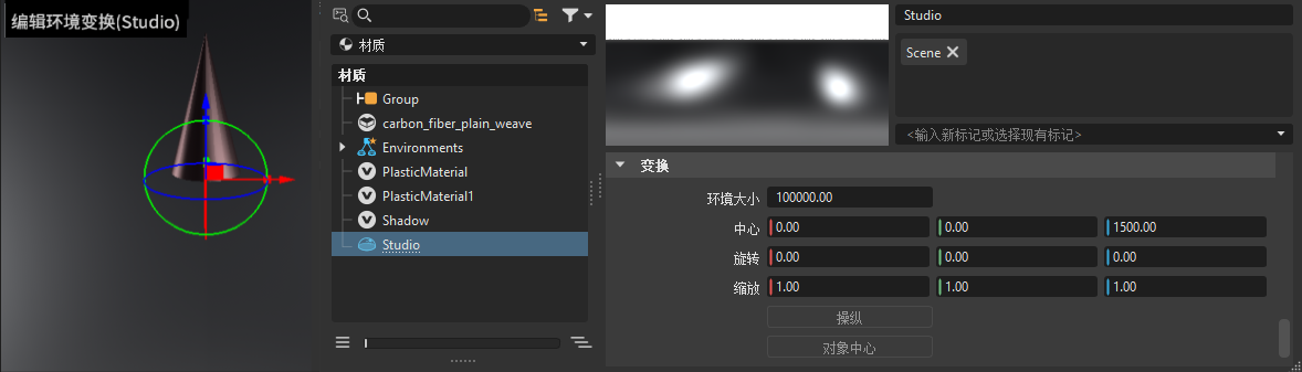

变换
可以使用变换参数设置球体环境材质的球体投影的来源。
  • 环境大小 - 设置投影的大小。纹理默认设置为无限投影深度并覆盖整个对象。可以通过限制投影范围将纹理限制到对象的一侧。将投影大小的 Z 值从零(无限)更改为其他值可实现这种限制。
  • 中心 X、Y、Z - 设置投影中心的 x、y 和 z 坐标。
  • 旋转 X、Y、Z 轴 - 设置投影平面的 x、y 和 z 轴旋转角度。
  • 缩放 X、Y、Z 轴 - 设置投影平面的 x、y 和 z 比例因子。借助于缩放值,可以在任何坐标轴上拉伸和挤压图像投影。
  • 操纵 - 在渲染窗口中激活/取消激活交互环境纹理操纵器。此功能需要在“场景图形”中进行选择,并在“材质编辑器”中进行单选。使用它可以旋转、缩放和平移环境材质。
    “环境变换”部分中的“操纵”按钮
  • 对象中心 - 设置投影球体的中心。要自动居中投影轴,请选择一个对象并按“获取中心”。选定对象的中心将用作投影球体的轴。
