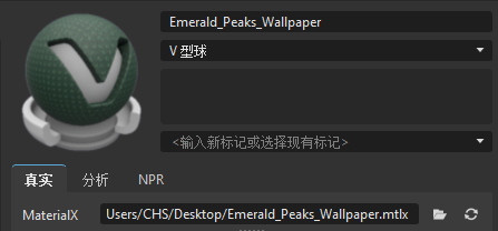

MaterialX
  1. Nvidia 网站下载 MDL 材质,从 AMD 网站下载 MaterialX。
  2. 在“材质编辑器”中,选择 创建 >“创建材质”,然后选择 MaterialX 或 MDL 材质。
  3. 双击 MaterialX 或 MDL 将材质定义加载到 VRED 中。现在,您将看到所有可用的可编辑属性。
MaterialX 和 MDL 属性
每个 MaterialX 或 MDL 将具有自己的唯一部分,如透射、光泽、发射或薄膜,以及下文列出的标准部分。“属性”部分包含原始材质定义中的设置。
