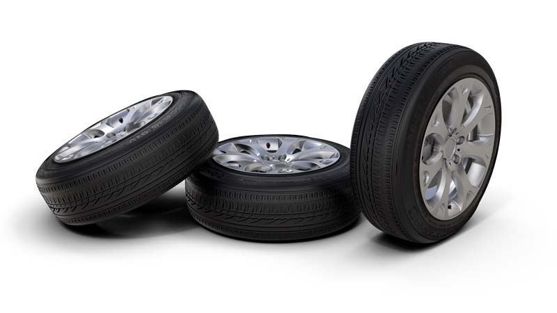

轮胎材质支持在单个纹理内边缘和轮廓使用多种曲面和结构。橡胶着色使整个轮胎修圆磨光。轮胎材质纹理设置允许对纹理进行准确放置和包裹以适应轮胎形对象。
视频字幕:创建轮胎材质并将其指定给几何体。轮胎材质提供与塑料材质类似的设置。有关详细信息,请查看“塑料”材质类型教程。“漫反射颜色”定义材质的漫反射基础色调。通过“光泽颜色”,可以定义高光的色调。“粗糙度”控制材质的粗糙度。粗糙度越小,高光越清晰。粗糙度越高,灯光在材质上的漫反射越多且越柔和。现在,请打开“凹凸纹理”设置。您可以加载两种凹凸纹理。通过“使用标记”,可以加载纹理,该纹理将定义车轮上的文字,并将从侧边投影为平面。“使用轮廓”定义轮胎轮廓,该轮廓将从时间中心以圆柱形投影。“凹凸强度”控制凹凸结构对几何体的影响强度。现在,打开纹理设置,将纹理放置在几何体上。使用“旋转轴”,可以选择几何体的旋转轴。“中心 X/Y/Z”允许沿几何体顶部的所有轴移动纹理。这些值可以由几何体自动继承。这可以通过选择对象,然后使用命令“从对象中获取”来实现。“UV 向重复轮廓”定义应在几何体上重复轮胎轮廓纹理的次数。通过“缩放标记”,可以调整车轮上文字的大小。要将文字的平面投影与轮胎轮廓的圆柱投影相结合,我们可以混合边缘的纹理。使用“混合位置”,可以调整混合点。此外,您还可以通过“中心 X/Y/Z”手动采用纹理。

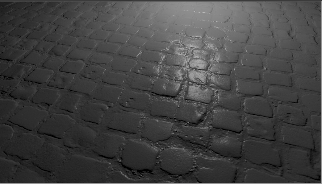

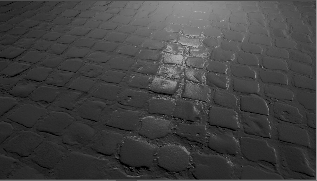

    禁用“翻转 U” 启用“翻转 U”
    禁用“翻转 U”时不正确 启用“翻转 U”时已更正
