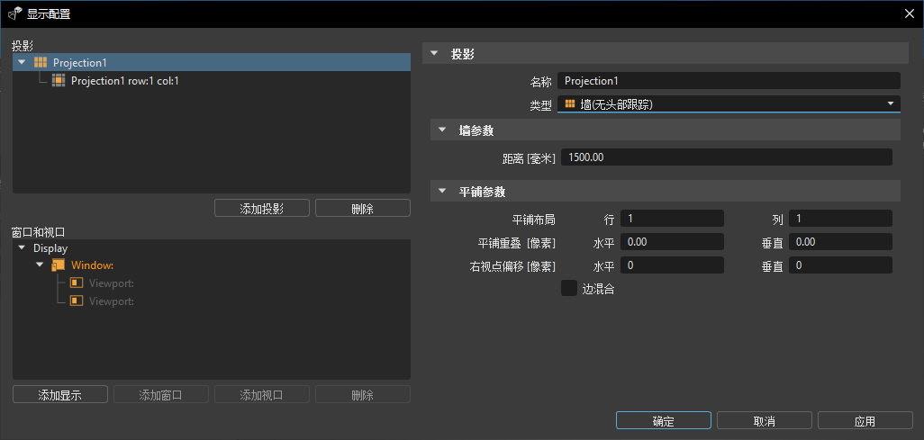

  • “显示设置”图标 显示设置 - 打开“显示配置”对话框,从中可以设置要投影的群集(例如,在 Powerwall 或 Cave 上)。请参见下面的*显示设置*部分。
显示设置
打开“显示配置”对话框,从中可以设置要投影的群集(例如,在 Powerwall 或 Cave 上)。添加投影、显示、窗口和视口,然后自定义其属性。完成后,单击“应用”和“确定”。
VRED 的“显示设置”对话框
投影
本部分列出了已添加到“显示设置”的所有投影。单击“添加投影”,使用右侧的投影属性更改名称、设置投影类型,然后自定义选定显示的属性。
要删除投影,请在“投影”列表中选择该投影,然后单击“删除”。
窗口和视口
本节列出了已添加到“显示设置”的所有显示、窗口和视口。单击以下项之一可添加相应类型的显示:
  • 添加显示
  • 添加窗口
  • 添加视口
添加任一项后,使用右侧的属性可自定义选定显示的属性。
要删除其中任一显示,请从“窗口和视口”列表中选择一项,然后单击“删除”。

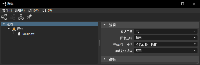

群集选项
单击树中的“选项”条目可访问以下“群集选项”。
  • 数据压缩 - 用于将场景图形从 VRED 传输到群集节点的压缩方法。
    • 禁用 - 不进行压缩。
    • 中等 - 速度快但压缩率较低。
    • - 速度慢但压缩率较高。
  • 图像压缩 - 用于将渲染的图像从群集节点传输到 VRED 的压缩方法。
    • 禁用 - 不进行压缩。
    • 低(无损) - 压缩率低并且质量无损失。
    • 中等(有损) - 采用 1/3 的固定压缩率并且速度快。
    • 高(有损) - 速度慢但压缩率较高。
  • 开始/停止操作 - 此选项可用于防止在群集停止或群集崩溃时出现过长的渲染时间。
    • 不执行任何操作 - 在群集启动或停止时不执行任何操作。
    • 缩小禁用/启用 - 在群集启动时禁用缩小,在群集停止时再启用缩小。
    • 光线跟踪启用/禁用 - 在群集渲染过程中启用光线跟踪,在群集停止时使用 OpenSG 渲染。
    • 渲染启用/禁用 - 如果群集未运行,则禁用渲染。
  • 静帧超级采样 - 如果在静态抗锯齿过程中 CPU 使用率低,则通过增加图像大小可以提高使用率。使用 2x2 的超级采样时,4 个像素将以群集方式渲染,并在稍后合并为一个像素。要获得相同的渲染质量,图像采样的数量应按因子 4 减少。(9 使用 3x3,16 使用 4x4)
高级
  • 同类群集 - 如果未选择,则负载平衡器将在群集连接启动时测量渲染节点的性能。如果选择此选项,则负载平衡器假定渲染节点的执行情况彼此相同,并且不会测量其性能。如果所有渲染节点使用相同的硬件以避免不必要且可能不准确的测量,请选择此选项。
  • 平行帧 - 对于具有许多节点(100 个以上)和使用低分辨率渲染的群集,使用此选项可提高帧速率。如果有 500 个节点并且“平行帧”设置为 2,则 250 个节点渲染一个图像,另外 250 个节点渲染下一个图像。这会增加延迟,应仅用于较高的帧速率。
  • 帧缓冲区 - VRED 可以在上一个图像仍在网络上传输的同时渲染新图像。在 Internet 连接速度较慢时,增加帧缓冲区的数量可以提高帧速率。
网络选项
单击树中的“网络”条目可访问以下网络选项。
  • 描述 - 仅适用于文档。
  • 启用 - 如果未选择,在群集渲染过程中将不使用连接到此网络的所有节点。
  • 已加密 - 网络中的整个通信都已加密。对于每个会话,都使用新密钥。通信十分安全,可防止侦听和记录网络会话。如果您担心受到针对网络基础设施的攻击和复杂的“中间人”攻击,则应考虑使用其他机制,如加密硬件或通过签名证书保护的加密。
    使用以下算法进行加密:
    • 密钥协商 - Unified Diffie-Hellman、Ephemeral Unified Model Scheme (X9.63) 或 Static Unified Model (NIST)。1024 位
    • 传输层安全性 - AES 128 位。
  • 网络类型 - 包含以下网络类型选项:
    • 以太网 - 标准网络连接
    • Infiniband - 在 Linux 上,使用 ibverbs 接口与 Infiniband 网卡通信。在某些情况下,这会比使用 IPoIB 的速度更快。要能够使用 Infiniband,还必须可以通过以太网访问节点。
  • 网络速度 - VRED 使用此选项来优化通信。大多数情况下,选择“自动”。通过选择“10 Gb”使用 10 GB 以太网可以获得更高的吞吐量。如果具有连接到 1GB 交换机的 10GB 链路,则选择“10G 上行链路到 1G”。
  • 服务端口 - 这是 TCP 套接字端口,VREDClusterService 通过该端口侦听传入的连接。此端口上的通信一定不能被防火墙阻止。8889 是默认端口。要在另一个端口上启动 VREDClusterService,请使用 -p 选项。
计算节点选项
单击树中“网络”下面的任何条目可访问以下计算节点选项。
  • 名称 - 计算节点的 IP 地址或主机名。
  • 启用 - 如果未选择,则此节点将不用于群集渲染。
  • 用于光线跟踪 - 如果未选择,则此节点不用于光线跟踪,并且不需要光线跟踪许可。
  • 活动 GPU - 列出要用于光线跟踪的 GPU ID。例如 1、2。如果此字段为空,则所有 GPU 都用于光线跟踪。
