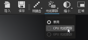

“光线跟踪”>“GPU 光线跟踪”或“可视化”>“光线跟踪”>“GPU 光线跟踪”
视频字幕:在 VRED 2021 中,现在可以使用显卡进行光线跟踪。在主菜单中的“光线跟踪”按钮上,现在添加了一个下拉菜单,使您可以在 OpenGL、CPU 和 GPU 光线跟踪之间切换。此外,您还可以使用 NVIDIA 的降噪功能。可以通过实时抗锯齿质量设置来设置降噪质量。Turing、Volta、Pascal 和 Maxwell 卡支持此项新功能,但建议使用 RTX,并且我们支持每个 VRED Pro 许可使用 2 个显卡。有了此项新功能,您可以非常灵活地选择硬件。感谢您观看本视频。

激活 GPU 光线跟踪
要激活 GPU 光线跟踪,请在工具栏中选择“光线跟踪”>“GPU 光线跟踪”或“可视化”>“光线跟踪”>“GPU 光线跟踪”。
GPU 光线跟踪
注意:
如果此选项灰显,则意味着您的系统不满足最低系统要求。您需要 NVIDIA 新一代 Maxwell GPU 或更高版本以及版本 441.66 或更高版本的驱动程序。
