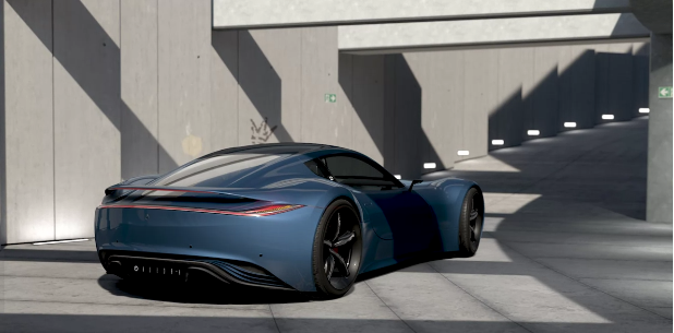

BRDF 行为
BRDF 着色器模型可以更好地节省能量。除菲涅耳反射率之外,漫反射/光泽/镜面反射层的权重还应考虑光泽/镜面反射颜色。当光泽颜色变为黑色时,结果不会显示暗边,而是显示纯漫反射材质。这可以对镜面反射进行更好的微调。
BRDF GGX 着色器模型示例,用于在粗糙曲面上实现真实反射并保持清晰的图像质量
  • 能量守恒 GGX - 能量守恒 GGX 使用多元散射近似来改善材质的能量守恒,特别是对于高粗糙度值而言,创建了一种在任何照明条件下都能保持其属性的逼真材质。其改进的重要性采样方法减少了出现高亮杂点的几率。
