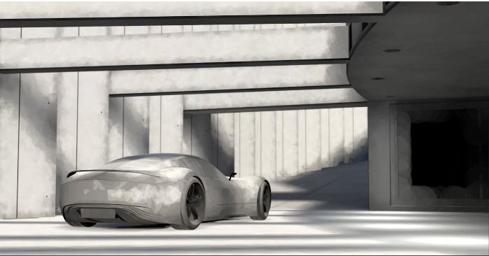

视频字幕:在下面演示光子跟踪时,我们将创建一个立方体作为特殊环境。在菜单栏中打开“场景”菜单,然后通过“创建几何体”创建一个长方体。如有必要,定位长方体时在您的对象周围保留一些空间。通过快速访问栏打开“渲染设置”,在“光线跟踪质量”下的“照明模式”部分中,为“交互”和“静帧”选择“完整的全局照明”。渲染视图显示为黑色,因为对象未被任何光源照亮。通过主菜单栏中的“场景”调用“灯光编辑器”。借助鼠标右键,打开“灯光编辑器”关联菜单并创建新光源。在“区域灯光”部分的“形状”下,将灯光类型更改为“球体”灯光。将灯光的“强度”值增加到 10,并借助“变换”参数(可通过快速访问栏调用)缩放光源。根据需要定位光源。打开“渲染设置”,然后选择“光子跟踪”部分。在“模式”下,选择“仅间接”以启用光子跟踪。场景的间接照明专门通过光子实现。为了演示此效果,我们将模式从“完整的全局照明”切换为“预计算 + IBL”。如您所见,间接照明的唯一区别是发射的光子。在“完整的全局照明”模式下,还有光泽反射。实际上,光子发射到的地方只有间接照明。为了照亮整个场景,在光子数和半径之间实现良好平衡很重要。实际上,最佳情况是光子数量无限多,而半径无限小。由于这是不可能的情况,因此尝试对计数和半径等使用估算值,以获得满意的结果。可以通过“光子半径”控制单个光子的半径。激活“抗锯齿”。您可以看到未生成无噪波的图像。这表示尚未找到计数和半径之间的平衡点。分别更改光子的半径和计数。通过增加计数和缩放半径,更多的黑暗区域能够被光子覆盖,从而减少噪波。您可以启用“使用自动光子半径”,以确保图像中不会出现黑暗区域。此处,结果有时可能不符合实际情况,具体取决于光子数。
光子跟踪提供了一种计算场景的全局照明的方法。VRED 中默认的完整的全局照明模式提供了高质量结果,但可能需要更长的计算时间。光子跟踪可以大幅缩短渲染清晰图像所需的时间,尤其是在汽车内饰或建筑室内场景等室内场景中。有关使用光子跟踪的提示,请参见光子跟踪注释和提示

可以通过两种方式来使用光子贴图。第一种方法始终用于焦散光子。它会收集命中点周围的光子来计算入射照明。这种方法可以带来快速的交互性能并能够计算场景中的所有灯光路径,但它可能需要大量光子才能获得清晰图像。另一种方法是使用最终聚集。在最终聚集中,将先执行一次反弹间接照明,然后再评估光子贴图。这是 VRED 中的默认“光子跟踪”方法,因为它可以在短时间内生成高质量的图像。如果将最终聚集质量设置为“禁用”,将启用第一种方法,如果将其设置为任何其他值,将使用第二种方法。
视频字幕:在此示例中,预先创建了一个立方体,用以充当空间周围对象。通过主菜单栏中的“场景”打开“灯光编辑器”。激活所需的可用光源。借助“渲染设置”将渲染模式更改为“完整的全局照明”。打开“光子跟踪”部分,然后选择“仅间接”以激活光子跟踪。有关光子跟踪的详细信息,请查看“光子跟踪”教程。将光子数设置为 500 000。通常,照亮场景需要许多光子。不同的颜色值和光子的影响可能会导致在图像中产生噪波。为了解决此问题,添加了“最终聚集”。可通过将最终聚集质量设置为介于 1 和 4 之间的值来激活“最终聚集”。“最终聚集”会每隔 7 个光子创建一个辐射光子。通过辐射,从相邻光子收集信息并将其存储在最终聚集贴图中。“最终聚集半径”定义从辐射光子进行此信息收集过程的半径。
