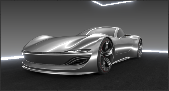

真实渲染
在 OpenGL 或光线跟踪中提供应用纹理的彩色图示。它支持生成照片级真实感输出所需的所有内容。在光线跟踪模式下,提供一组不同的渲染过程,以便进行交互显示。要查看组合渲染,请选择“美景渲染”。

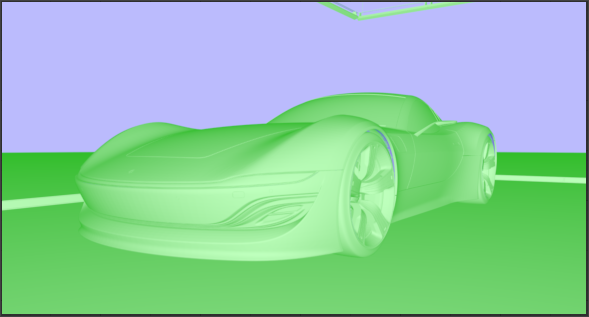

顶点/面法线渲染
提供有关顶点和面法线方向的视觉反馈,从而帮助您查看曲面方向是否正确。这样可以更轻松地对齐不一致的法线方向。有关如何使用法线的信息,请参见使用法线
法线
四种颜色用于指示不同的法线方向:
  • 绿色 - 面法线和顶点法线一致,并且均指向摄影机。
  • 蓝色 - 面法线和顶点法线一致,并且均指向远离摄影机的方向。
  • 金色 - 面法线和顶点法线不一致。面法线指向远离摄影机的方向;顶点法线指向摄影机。
  • 洋红色 - 面法线和顶点法线不一致。面法线指向摄影机;顶点法线指向远离摄影机的方向。
  • 红色 - 自 2023.2 起,面法线和顶点法线是 NaN 或长度为零,这将在规格化时创建 NaN。
  • 粉红色 - 自 2023.2 起,面法线和顶点法线在面法线和顶点法线之间具有高于阈值的绝对角度,例如 85°。
当整个形状受到影响时,转动面或顶点法线方向的最佳方法是使用几何体编辑器(“场景”>“几何体编辑器”)。当一个形状内出现不一致的法线时,您必须在按住 Alt 键的同时在受影响区域上单击鼠标右键。这会将面/顶点法线方向与其周围面和顶点的方向对齐。如果所有法线一致,此操作可以使其完全转向。

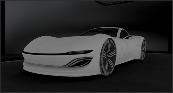

环境光遮挡渲染
创建灰度渲染,其中仅显示预计算的环境光遮挡数据。这有助于估算预先计算的阴影。它会显示照明的细微变化,并帮助您查看很难分辨的曲面细节,因此非常适合在曲面中查找瑕疵。如果场景中的照明太亮,则可以使用它来柔化照明。启用此选项可查看场景的预计算环境光遮挡
环境光遮挡示例

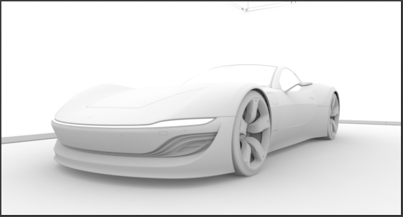

分析渲染
使用基本着色质量,而不会分散反射。它仅使用标准光源,并忽略 IBL(基于图像的照明)。
分析渲染示例

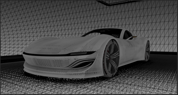

线框渲染
显示以橙色亮显的选定对象的多边形网格。除着色插图之外,还显示网格。在禁用“编辑”>“首选项”>“选择”>“线框”>“始终在正面”之前,其他对象可以将其隐藏。
这会更改场景在视口中的渲染方式。启用此选项后,所有对象都以线框模式渲染,从而减少了计算时间和资源需求。可以在“编辑”>“首选项”>“渲染选项”>“线框”中设置线框颜色。
线框渲染
禁用此选项后,所有对象都按预期渲染。
线框渲染已禁用

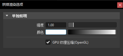

  • 单独照明选项 - 打开“烘焙渲染选项”对话框,其中包含用于更改所有单独光照贴图的强度和颜色以及打开和关闭 OpenGL 的纹理压缩的控件。
    单独照明选项
“烘焙渲染选项”对话框
  • 强度 - 用于更改所有单独光照贴图的强度的控件。使用它可以打开和关闭灯光,或调暗和调亮灯光。可以使用脚本创建变量集。
  • 颜色 - 用于更改所有单独光照贴图的颜色的控件。使用它可以将灯光与颜色相乘并对其进行更改。可以使用脚本创建变量集。
  • GPU 纹理压缩(OpenGL) - 用于 OpenGL 渲染的单独照明光照贴图
    在上传纹理时,“启用压缩”由显卡驱动程序在运行时完成,并且默认情况下处于启用状态。如果 OpenGL 渲染中出现任何压缩瑕疵,则禁用此选项。
    请注意,使用可视化 > 预计算的照明渲染查看原始纹理数据时,瑕疵可能更明显,但在真实渲染中不太明显,具体取决于光照贴图数据与其他实时灯光(例如,来自环境)的组合方式。
    提示:
    对于 Python 用户,请尝试以下脚本:setLightmapGPUTextureCompression(on)
