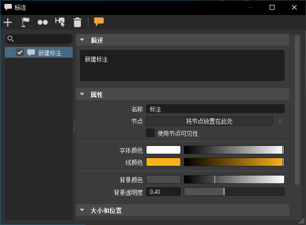

使用搜索功能查找特定标注。输入一个名称,例如,查找特定于某人的标注。
“列表视图”将显示所有标注。移除标注旁边的复选标记,以在场景中隐藏它。
在标注上单击鼠标右键可访问关联菜单,其中包含用于创建、重新定位、重复、选择节点、删除和切换标注显示的选项,以及以下选项:
使用这些部分可以自定义标注文字、字体和背景颜色以及大小和位置。
使用此字段可以输入和编辑标注文字。单击鼠标右键以选择用于撤消、重做、剪切、复制、粘贴、复制链接位置、删除和全选的选项。完成后,“列表视图”和场景中的标注将更新。
包含用于调整字体、线条和背景颜色以及背景透明度的选项,以及以下选项:
调整标注的位置和大小。
