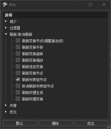

刷新/取消刷新
将模型导入 VRED 并变换模型以适应场景后,使用“刷新”。刷新可保持新的方向,同时将所有变换重置为零,使模型的新方向成为默认方向。
在“场景图形”中,可通过两种不同的方法实现对象变换。将变换存储在对象本身中(刷新),或将相关信息存储在位于上面的较高层次级别的组节点中(不刷新)。包含变换的节点在其图标 轴图标 之前有一个轴符号。位于不同级别的多个变换可以累积。包含变换变量的节点及其父节点将不受“刷新变换”功能的影响。要刷新这些节点,请启用“过滤器”-“移除变换变量”。
  • 刷新变换节点(调整面法线) - 将变换信息从变换节点移动到位于最低级别的几何体节点。执行操作时,将重新计算面法线。
  • 刷新变换平移 - 将选定子树的平移相关变换信息移动到位于最低级别的几何体节点。
  • 刷新变换旋转 - 将选定子树的旋转相关变换信息移动到位于最低级别的几何体节点。
  • 刷新变换缩放 - 将选定子树的缩放相关变换信息移动到位于最低级别的几何体节点。
  • 刷新选定变换 - 刷新选定节点中的变换信息。
  • 刷新变换节点 - 将选定子树的变换信息移动到位于最低级别的几何体节点。
  • 刷新材质组节点 - 可通过以下方式在 VRED 中进行材质指定:指定到对象本身,或指定到位于较高层次级别的材质组节点。执行此操作会从该对象的材质组节点移动未刷新的材质定义。
  • 取消刷新材质组节点 - 在选择项中的每个几何体节点上方创建一个材质组节点,并将材质定义移动到那里。
  • 刷新纹理生成 - 将 TexGenChunk 信息转换为下面级别上对象中的纹理坐标。
  • 刷新纹理变换 - 将 TextureTransformChunk 信息转换为下面级别上对象中的纹理坐标。
