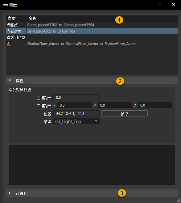

“测量”模块包括三个部分。测量列表视图显示测量类型和该测量的名称。属性包含选定测量的属性。可视化包含一些常规选项,它们会影响所有测量,例如活动颜色方案或在“渲染窗口”中隐藏所有测量。
测量
1 测量列表视图关联菜单
在测量列表视图(上半部分)中单击鼠标右键可添加不同类型的测量,例如点到点或直线到对象。还可以执行此操作以加载、保存、放大或移除测量。有关说明,请参见创建测量

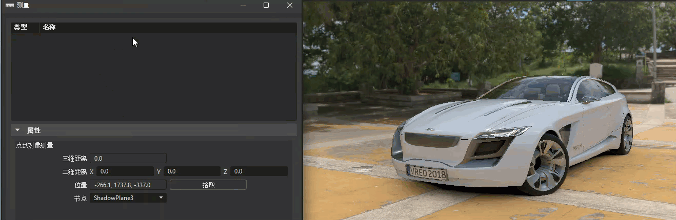

  • 添加点到点测量 - 用于测量场景中的两个点之间的距离。按住 Shift 键并单击渲染视图中的空白区域以选择第一个点,然后按住 Shift 键并单击第二个点。此时将出现一个箭头和读数,显示点之间的计算距离。创建之后,可以在“属性”下重新调整点。
    添加点到点测量
  • 添加点到对象测量 - 用于测量场景中的点与对象之间的距离。按住 Shift 键并单击渲染视图中的空白区域以选择第一个点,然后按住 Shift 键并单击对象。此时将出现一个箭头和读数,显示点和对象之间的计算距离。创建之后,可以在“属性”下重新调整位置并选择另一个对象节点。

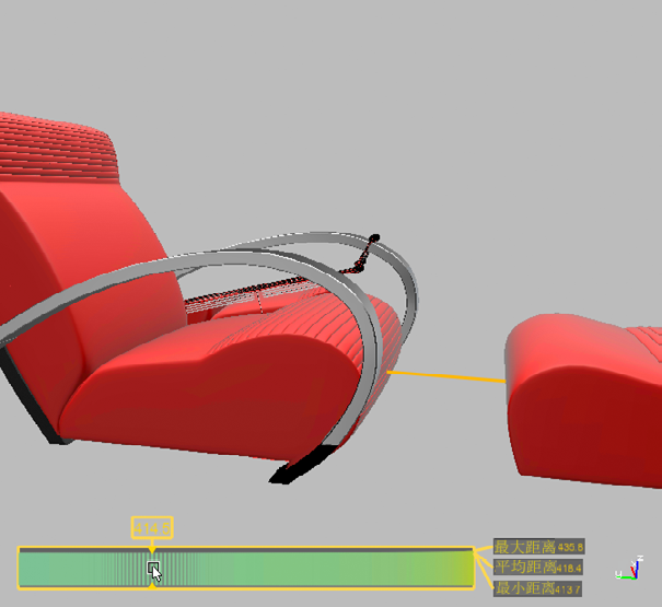

  • 添加直线到对象测量 - 如果原始模型中已包含直线几何体,请使用直线到对象测量来判断间隙。要创建直线到对象测量,第一个对象必须是直线几何体,而第二个对象可以是任何其他几何体。然后测量将沿直线创建采样点。对于每个点,将计算到第二个对象的最小距离。使用所有距离的特殊可视化在渲染窗口中显示结果。距离在 3D 场景中以及渲染窗口左下角的 2D 图表中显示为直线。将光标悬停在图表上将在 3D 视图中突出显示特定距离,并在图表顶部显示其具体值。
    添加直线到对象

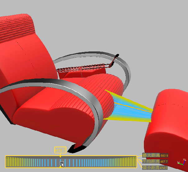

    添加间隙测量
  • 添加间隙测量 - 最复杂的测量是间隙测量。如果没有适当的直线几何体可用,它是直线到对象测量的实用替代方法。间隙测量沿两个不同对象上选择的两点间的直线段计算。查看器将尝试找到两个对象之间的多个最小距离,其中每个距离计算限制为在垂直于线段的平面上进行。对于直线到对象测量,使用所有距离的特殊可视化在“渲染窗口”中显示结果。

Meas22urement 属性
根据选定测量,显示不同属性。
