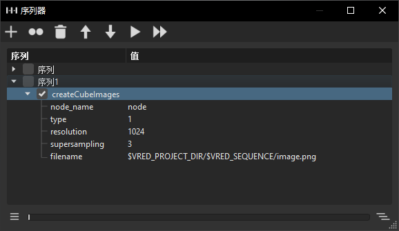

使用“序列器”可设置命令序列,并从上到下以批处理方式执行它们。您可以开始执行或在应用程序中设置其他操作。所有条目均区分大小写。
“序列器”包含一个列表视图,其中列出了所有序列及其关联值。底部还包含一个时间轴和一个图标栏。

  • createCubeImages - 导出环境图像。
    • node_name - 指定用于摄影机位置的节点名称。
    • type - 定义创建立方体图像时使用的类型。基于选定类型渲染和处理图像:
      • 0 表示单独的图像
      • 1 表示垂直交叉
      • 2 表示水平交叉
      • 3 表示球形映射
    • resolution - 设置二次分辨率(以像素为单位)。
    • supersampling - 定义抗锯齿的级别。
    • filename - 图像的文件名。
