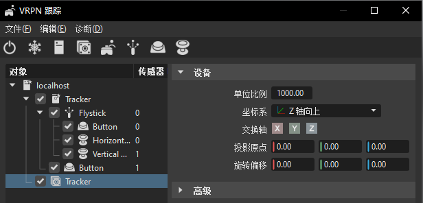

切换跟踪过程。必须已经在“交互”>“跟踪”中设置与外部跟踪系统的连接。将外部跟踪系统连接到 VRED 以通过 VRPN(虚拟现实外围网络)从各种跟踪系统接收数据。VRPN 是一个开源标准库,用于访问许多不同的跟踪系统。使用 VRPN 设置 PowerWall 和 Cave 投影,以及头部跟踪、对象跟踪、带 Flystick 的交互式导航等。添加服务器、设备及其子项;可以添加的子项类型包括:

在模块的左侧浏览服务器、设备及其子项(实体、Flystick 等)。在模块的右侧查看和编辑选定项目的属性。

VRPN 服务器设置
在模块的左侧选择服务器,以在右侧的“服务器”部分查看其设置。
如果服务器尚未运行,则必须为其指定配置文件并启动它。
  • 配置文件 - 输入 VRPN 服务器配置文件 (*.cfg) 的路径。样例配置文件包含在 VRED 安装文件夹中。单击鼠标右键以使用首选项中指定的默认配置文件。
  • 状态 - 显示当前服务器状态。
  • 启动/停止 - 手动启动或停止服务器。
设备设置
在模块的左侧选择设备,以在右侧的“设备”部分查看其设置。
  • 单位比例 - 跟踪值通常以米为单位传输。“单位比例”用于将其转换为毫米级的 VRED 标准。默认值是 1000。如果跟踪系统发送的跟踪值不是以米为单位,则应调整此值。
  • 坐标系 - 有三个预定义的跟踪坐标系:
    • X 轴向上 - X 轴指向上,Y 轴指向左,Z 轴指向前。
    • Y 轴向上 - X 轴指向右,Y 轴指向上,Z 轴指向前
    • Z 轴向上 - X 轴指向右,Y 轴指向后,Z 轴指向上
  • 交换轴 - 交换轴以匹配各种坐标系。
  • 投影原点 - 指定投影在全局跟踪坐标中的位置。这主要用于头部投影。
  • 旋转偏移 - 用于添加额外的旋转。
