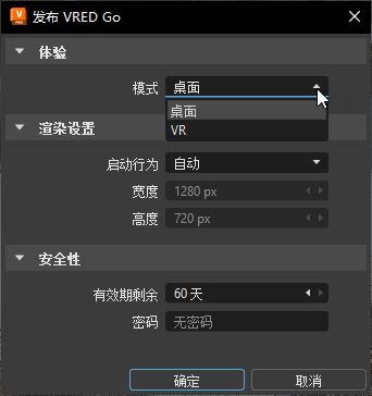

文件 > 发布 VRED Go
视频字幕:在 VRED 2021 中,添加了用于导出 VRED Go 可执行文件的选项。只需转到“文件”>“发布 VRED Go”。可以在此选择要立即将其用于 VR 还是在桌面模式下使用。可设置渲染窗口的分辨率,以及设置具有到期日期的密码。VRED Go 可执行文件将包含当前 VRED 场景,以及 VRED 引擎的某些部分。HTML 覆盖内容必须位于同一路径,否则必须将完整代码嵌入到 HTML 编辑器中。创建文件后,可以在其他系统上打开 VRED Go 文件并在其中浏览场景。例如,在未安装 VRED 的系统上进行展示时,这非常有用,因为 VRED Go 文件不需要任何许可。感谢您观看本视频。
VRED Go 将场景和查看器打包到一个可执行文件中,您可以将其存储在 U 盘中,其他人可以在任何计算机上查看,无需许可。VRED Go 使用 AES256 加密,且场景数据永远不会提取。与密码结合使用时,加密是非常安全的。包含一个定时炸弹功能,文件会在设定的时间段后过期。默认为 30 天。场景中的渲染设置已发布。您可以将 VRED Go 设置为通过桌面或 VR 查看。
注意:
VRED Go 仅允许 OpenGL 和 CPU 光栅化。
“发布 VRED Go”对话框
使用此对话框可设置 VRED Go 可执行文件的查看体验类型、渲染设置和安全措施。
体验
本部分包含查看模式选项。
模式
设置用于场景的视图。选择“VR”或“桌面”。如果未检测到支持的 VR 设备,可以在桌面模式下查看 VR 文件。有关 VR 设置说明,请参见 VRED Go 限制
渲染设置
本部分包含用于设置窗口行为和大小的选项。
启动行为
确定打开时查看器的大小。选择“自动”、“全屏显示”或“固定大小”(在调整窗口大小时锁定纵横比)。使用 Alt+Enter 可让所有模式全屏显示。
宽度
选择“固定大小”时,确定查看器的宽度。输入查看器的像素宽度。
高度
确定选择“固定大小”时查看器的高度。输入查看器的像素高度。
安全
本部分包含用于输入密码和设置文件有效期的选项。
有效期剩余
设置 VRED Go 可执行文件何时到期且无法再查看。
注意:
最大天数为 60 天。
密码
设置最终用户访问 VRED Go 可执行文件所需的密码。
注意:
密码不是必需的。

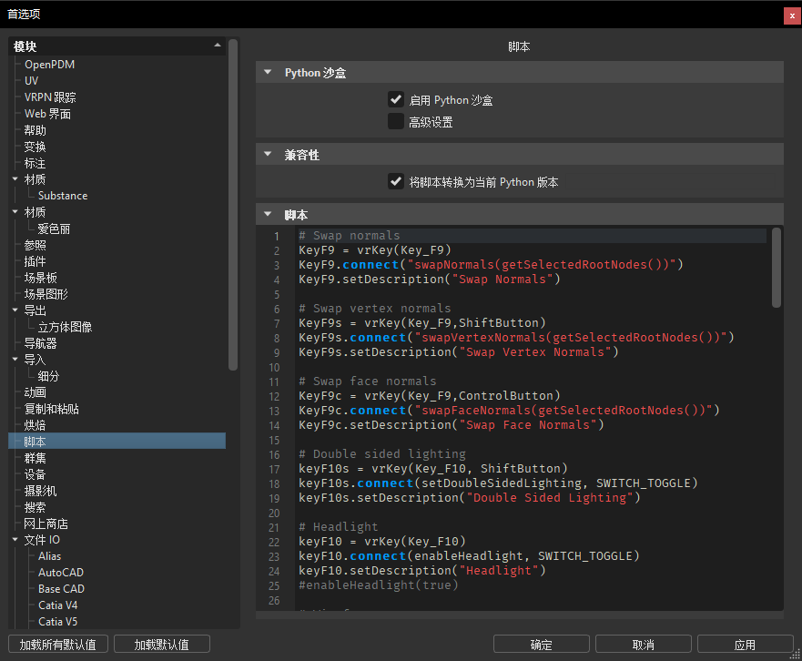

快捷键
在脚本首选项中查找快捷键(“编辑”>“首选项”>“脚本”)。这些快捷键将始终包含在已发布的 VRED Go 文件中。
注意:
对脚本所做的任何更改均不会导出。
默认脚本快捷键
