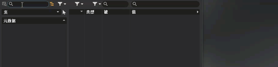

有两种搜索模式:基本搜索模式和高级搜索模式。高级搜索是基于 Python 脚本的和基于控件的。
3 基本搜索

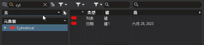

如果要进行基本搜索,请在“搜索”字段中输入搜索词。其列表将更新以仅显示包含搜索词的条目。可单击 X 以清除搜索。要获得更精确的搜索结果,请使用以下工具:
  • “搜索深度”图标 搜索深度 - 在平面匹配和递归匹配之间切换。禁用此选项后,仅显示顶级匹配项。启用此选项后,将显示层次中更深的匹配项。
    平面匹配和递归匹配

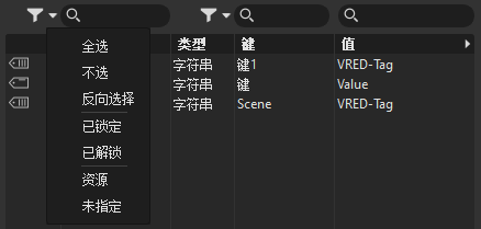

  • “过滤”图标 过滤 - 启用和禁用过滤。过滤显示的内容后,“过滤”图标 将变为 “已过滤”图标
  • V 形图标 过滤器选择 - 在按下 V 形图标 时,打开“过滤器选择”菜单,以配置过滤器设置。从以下选项中选择:
    • 全选 - 启用所有过滤器设置(“已锁定”、“已解锁”、“资源”和“未指定”)。
    • - 取消选择所有过滤器设置(“已锁定”、“已解锁”、“资源”和“未指定”)。
    • 反向选择 - 选择所有未选择的过滤器设置以及取消选择所有已选择的设置。
    • 已锁定 - 在列表中显示所有已锁定的元数据集。与其他过滤器结合使用以进一步细化搜索。
    • 已解锁 - 在列表中显示所有已解锁的元数据集。与其他过滤器结合使用以进一步细化搜索。
    • 资源 - 在列表中显示所有资源元数据集。与其他过滤器结合使用以进一步细化搜索。
    • 未指定 - 在列表中显示所有未指定的元数据集。与其他过滤器结合使用以进一步细化搜索。

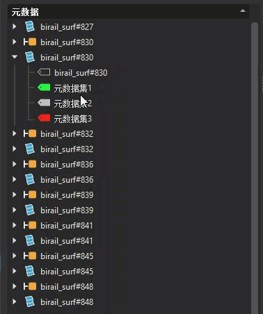

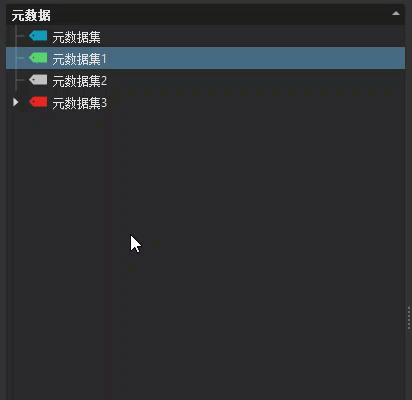

4 列表树
可使用列表树及其选项向节点添加元数据和自定义值,就像使用“节点属性编辑器”一样。下面是列表树特定图标的列表。所有其他图标都在各种编辑器中使用,它们的列表可以在 节点图标 中找到。
使用的图标 标识含义
“摄影机编辑器”图标 对象级条目图标 直接指定给对象的对象级条目(透视摄影机)。
“灯光编辑器”图标 对象级条目图标 直接指定给对象的对象级条目(球形灯光)。
“材质编辑器”图标 对象级条目图标 直接指定给对象的对象级条目(材质资源、材质切换和环境资源)。
“场景图形”图标 对象级条目图标 直接指定给对象的对象级条目(组节点或几何体节点)。

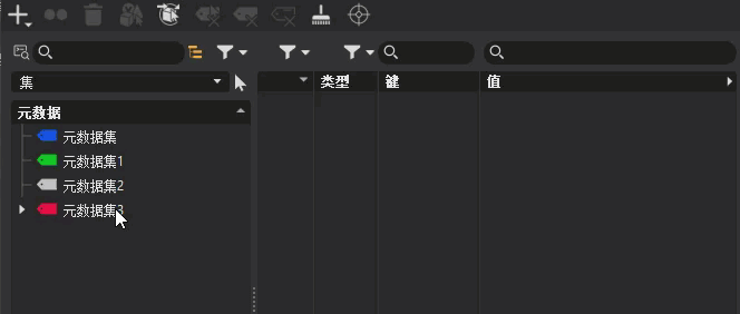

“集”图标 “资源集”图标 具有自定义颜色的“资源集”图标 表示“资源管理器”中内容的资源集“资源集”图标

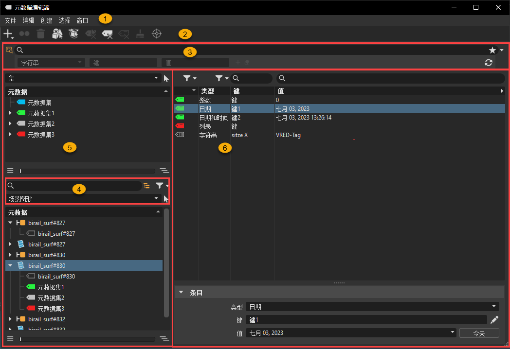

5 元数据表
可以使用搜索和过滤选项在此表中快速查找内容。
元数据表
此表包含以下五列。可以添加、移除、重新定位各列或调整各列大小。使用 “箭头”图标 可访问用于添加或移除列的菜单。单击 V 形 可过滤菜单。请注意,某些列可以过滤,而其他列可以搜索。
  • 图标 - 显示以下图标,这些图标指示标记或条目以及所在位置。这些图标可以自定义颜色。
    • “对象上的标记”图标 是对象上的标记,例如场景标记。
    • “对象上的条目”图标 是对象上的条目。
    • “集内的标记”图标 是集内的标记。
    • “集内的条目”图标 是集内的条目。
  • 指定 - 列出指定了条目的集或对象,例如材质名称或节点。
  • 类型 - 指示元数据条目的类型,例如字符串或整数。
  • - 列出元数据键的所选名称,例如描述。
  • - 列出元数据类型的已定义元数据值,例如 VRED-Tag。

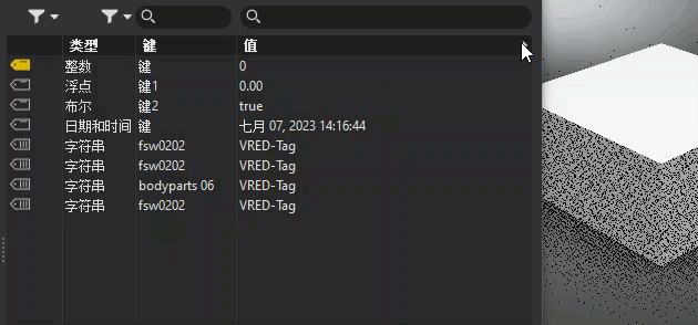

显示和隐藏表列
表列名称的右侧是 “箭头”图标。单击它可访问包含列列表的菜单。选中选项可显示相应列,取消选中选项可隐藏相应列。
显示和隐藏列
列过滤
对于可以过滤的列,单击 V 形图标 可访问特定于相应列的选项菜单。
访问特定于相应列的选项菜单

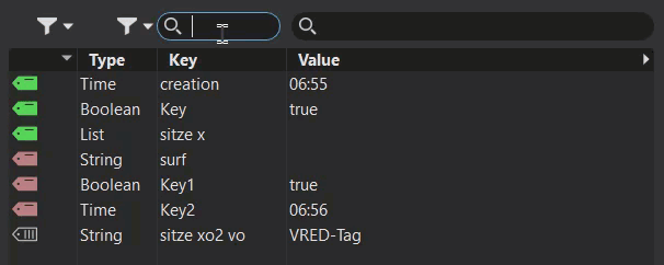

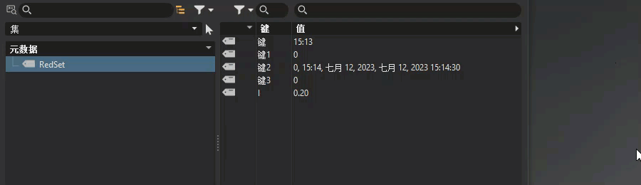

列搜索
在“指定”、“键”和“值”列的 “搜索”图标 字段中输入简单的搜索词。当列显示搜索结果时,“搜索已禁用”图标 将变为 “搜索已启用”图标
搜索前和搜索后的表
要清除搜索,请单击搜索词旁边的 x,或删除搜索字段中的内容。

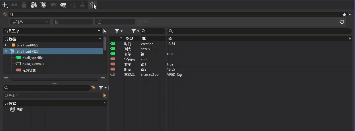

6 图标栏
“创建”图标 创建 - 创建集或条目。
“重复集”图标 重复集 - 创建选定集的副本。
“删除集”图标 删除集 - 删除选定集。
“选择所有对象”图标 选择所有对象 - 在“场景图形”中选择具有指定元数据的所有对象。
“将集指定给”图标 将集指定给 - 将选定集指定给所选指定,例如上一个选定对象或者任何选定节点、材质、摄影机、灯光或场景板。
“移除选定集”图标 移除选定集 - 从当前对象中仅移除选定集。
“移除所有集”图标 移除所有集 - 从选定对象中移除所有集。
“删除所有条目”图标 删除所有条目 - 从选择中删除所有条目。
删除所有未指定的集 删除所有未指定的集 - 删除所有未指定给对象的集。
“聚焦模式”图标 聚焦模式 - 在旁边的表中显示当前聚焦的列表的内容。启用此选项并显示双列表后,将亮显最后一个活动列表,并显示该列表中的所有元数据元素,无论在聚焦列表中选择什么内容。禁用此选项后,表将仅显示当前选定对象的内容。
聚焦列表
