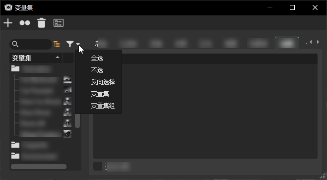

过滤搜索
当过滤器从灰色变为橙色时,将启用过滤。单击右侧的箭头以选择一个或多个过滤器。
  1. 在“搜索”字段中输入字符串。
  2. 单击 过滤器和关联菜单,然后选择一个或多个过滤器。从以下选项中选择:
    • 全选 - 选择所有对象。
    • 不选 - 取消选择所有对象。
    • 反向选择 - 选择最初未选择的所有选项。
    • 变量集 - 将所有变量集纳入过滤。
    • 变量集组 - 将所有变量集组纳入过滤。
