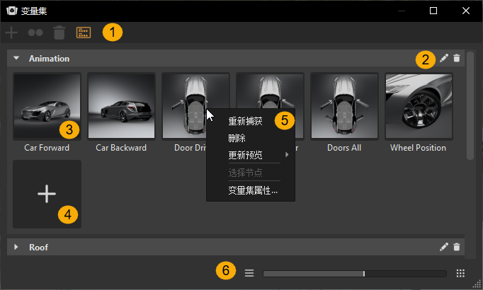

使用此显示,只需单击一下,即可访问对象材质、可见性状态、灯光、环境和视点的不同变量。单击
可更改显示。
图标栏包含“变量集”模块中常用命令的可视快捷方式。
创建 - 打开一个子菜单,其中包含 VRED 可以创建的所有材质节点类型。
重复 - 重复当前选定的材质。
删除 - 删除当前选定的材质。
切换显示模式 - 将显示切换到标准或简单视图模式。

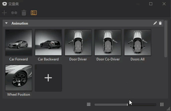

变量集组可对变量进行分组以组织内容。创建变量集后,“变量集”模块中会添加一个组。将出现一个缩略图图像,用于一眼分辨出不同的变量。

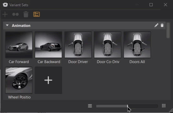

使用底部的滑块可放大或缩小缩略图。

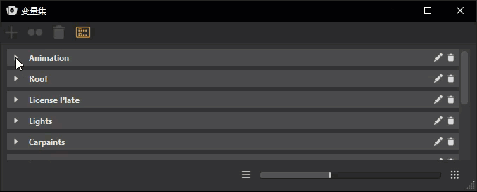

单击组标题可显示或隐藏其内容。拖动变量可在组内重新排列。可单击组标题下方的字段以编辑名称。
编辑 - 允许重命名变量集组。
删除 - 从模块中移除当前变量组及其包含的变量。
变量缩略图图标变量缩略图图标仅在最大缩放级别下可见。可使用滑块进行操作。
重新加载 - 打开“捕获变量集”对话框,使用任何更改更新变量包含的信息,还可能会更新缩略图。
删除 - 从组中删除当前变量缩略图。

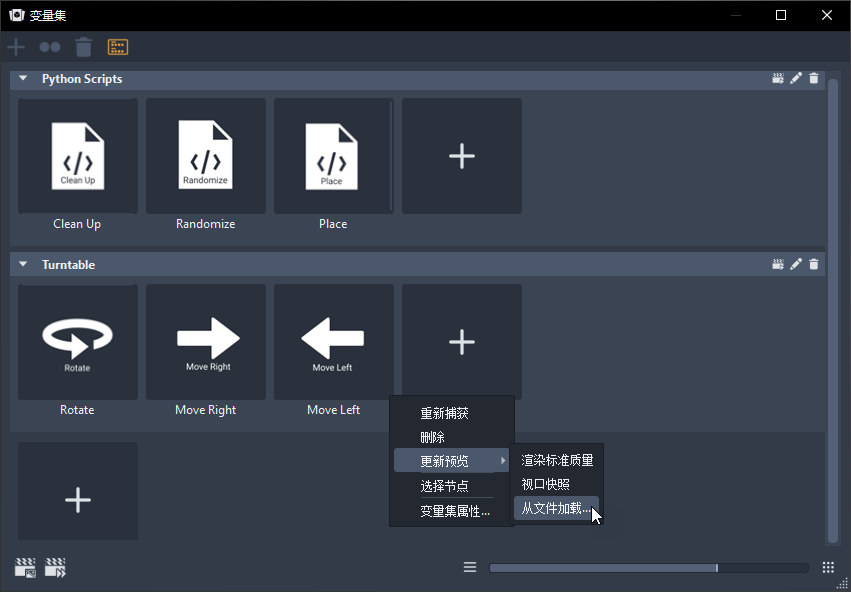

捕获要创建变量,请单击“捕获”。此时将打开“捕获变量集”对话框,您可在此选择要存储在变量内的项以及创建变量集。
关联菜单变量缩略图关联菜单提供了用于处理变量的命令。
重新捕获 - 打开“捕获变量集”对话框,使用任何更改更新变量包含的信息,还可能会更新缩略图。
重新捕获变量集后,必须重置其热键。
删除 - 从组中移除当前变量。
更新预览 - 更新缩略图图像。从以下选项中选择:
渲染标准质量 - 生成当前视图的图像。
视口快照 - 生成当前视图的更高质量图像。
来自文件的图像 - 使用所选图像进行自定义缩略图预览。使用所显示的“变量集”对话框,找到图像并单击“打开”。图像必须是 .jpg、.jpeg 或 .png。
选择节点 - 在“场景图形”中选择与变量相关的所有几何体节点。
变量集属性 - 打开用于为相关变量指定热键的子菜单。
滑块使用滑块及其按钮可以快速放大或缩小缩略图。
