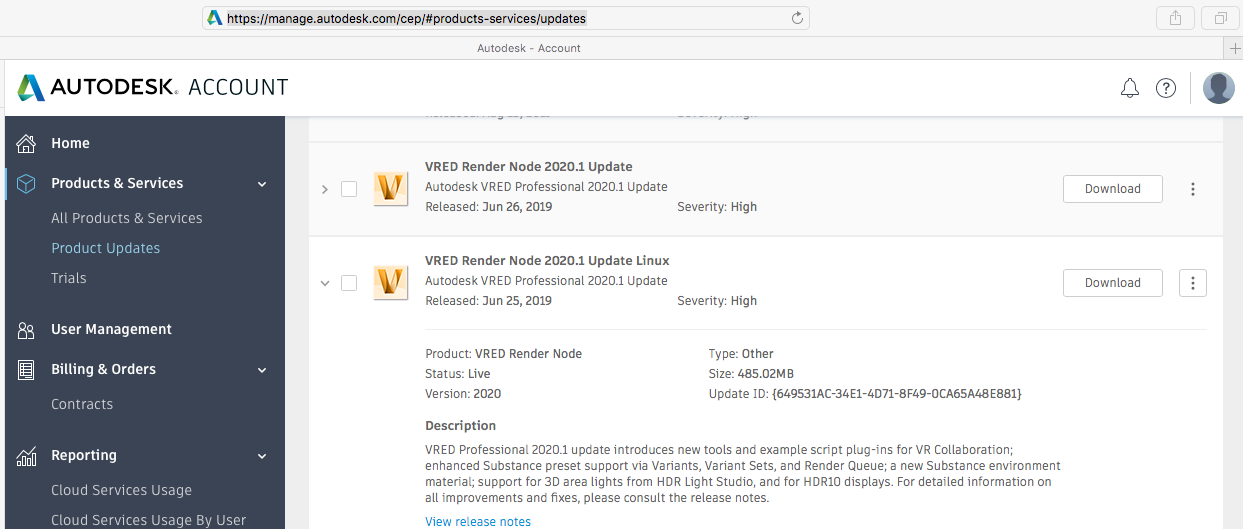

VREDCluster for Linux(也称为 VRED Render Node for Linux)只能从 Autodesk Account 门户(网址为 https://manage.autodesk.com)获取。
如果您访问 https://manage.autodesk.com,请在产品和服务 > 产品更新中查找 VRED Render Node 2020.1.1 License Bug Fix (VREDCluster-2020.x-LicensePatch.zip)。
在何处查找修补程序和更新
