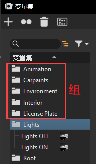

要渲染变量集的大量配置,请使用变量集批处理渲染,这样可以节省时间。通过将变量分组到“变量集”模块中的文件夹,可以快速轻松地设置颜色、环境、几何体等的组合。
变量集组

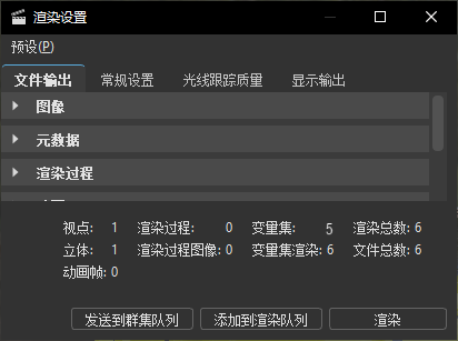

使用“渲染设置”模块底部的读数来获取渲染的文件数和每个组件的细分。例如,如果选择 3 个车漆和 2 个环境,则会生成 6 个渲染和文件。
渲染数据的渲染设置读数
但是,当添加 100 个动画停止帧和 3 个不同的渲染过程时,该数字会跳到 606 个渲染和 1818 个文件。
添加了动画和渲染过程

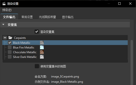

  1. 在“渲染设置”>“文件输出”>“变量集”部分中,启用“渲染变量集”。

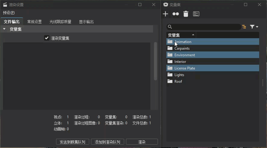

  2. 在“变量集”模块中,执行以下任一操作,将变量集添加到“变量集”部分中:
    • 单击并拖动或按住 Shift 键并拖动文件夹,然后在变量集中列出后选中所需的变量。要启用变量集中的所有变量,请单击其文件夹。
      添加文件夹

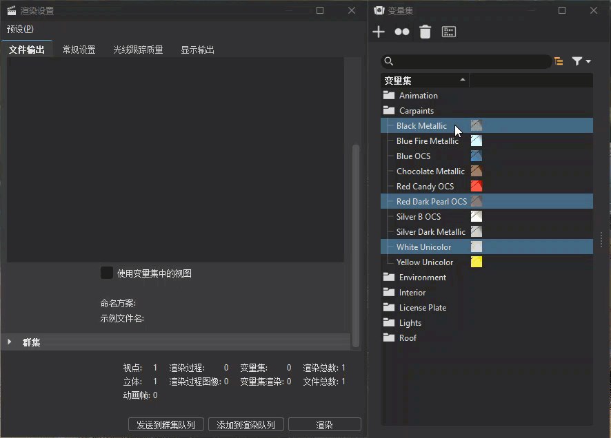

    • 按住 Ctrl 键并单击以选择所有所需的变量,然后拖动它们。这些变量将自动被选中。
      自动启用添加的变量

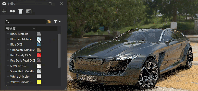

    双击列表中的变量可触发并查看其外观,而无需返回到“变量集”模块。
    双击变量更改
  3. 在“渲染设置图像”部分中,使用“文件名”设置图像的保存位置和使用的文件名。
    提示:
    要查看用于生成的图像的命名约定,请查看变量集列表下方。命名方案显示如何创建名称。示例文件名显示实际示例名称。要更改文件名中字符串的顺序,请单击“变量集”部分中的文件夹并将其拖动到另一个文件夹的上方或下方。
    使用的命名约定
