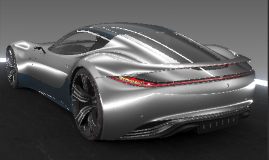

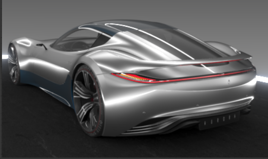

如何使用实时抗锯齿
抗锯齿是一种用于形成曲面、材质和纹理外观的平滑计算。使用抗锯齿选项可为曲面提供更真实的外观,但请注意帧速率可能会受到影响。
抗锯齿禁用 抗锯齿启用
锯齿 抗锯齿
计算机屏幕由较小的方形像素构成。因此圆形对象或曲面的图示会在其边缘处出现破面现象。抗锯齿可降低渲染对象边缘的像素化程度。
激活此功能后,摄影机位置保持不变超过一秒时,即开始计算。(这是“首选项”>“渲染选项”>“渲染窗口”>“静帧 AA”默认设置。) 进度显示为按顺时针方向围绕鼠标指针旋转至闭合的圆。如果闭合成完整的圆,计算即告完成。
