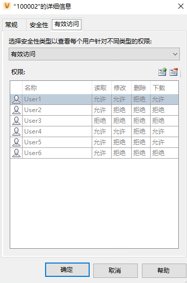

  3. 选择“有效访问”选项卡以查看用户对该对象的权限。
    安全性类型
    选择安全性类型以查看用户对该安全模式的有效权限。此选项主要适用于以下情况:当基于对象的安全性和基于状态的安全性均已应用,而管理员想要查找用户的有效权限时。
    注: 只能查看单个用户权限。无法在“有效访问”选项卡上添加组。
    权限
    “有效访问”选项卡中的权限列表在默认情况下为空。添加和删除列表成员,以查看在选定的安全性类型下,他们对相应对象的访问权限类型。更改安全性类型,以查看权限会受到何种影响。
    注: “有效访问”选项卡仅用于查看安全性权限。添加和删除成员不会更改对相应对象的安全性权限。必须在“安全性”选项卡上执行权限更改。
