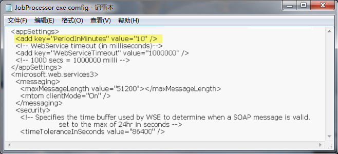

默认情况下,Job Processor 每 10 分钟检查一次服务器上是否有新作业。可通过编辑 JobProcessor.exe.config 文件调整该时间。
  1. 导航到 <install dir>\Autodesk\Vault [版本]\Explorer\ 目录,然后使用记事本打开 JobProcessor.exe.config 文件。
  2. 找到 appSettings 部分。
  3. 编辑包含 <add key="PeriodInMinutes value="10"/> 的行,更改为所需时间。可以将时间设置为小数值,例如 0.1 表示 6 秒或 1.5 表示 90 秒。
    注: 将此值设置为少于一分钟将影响整个系统的性能。建议设置较大的值。
  4. 保存该文件并重新启动 Job Processor。
