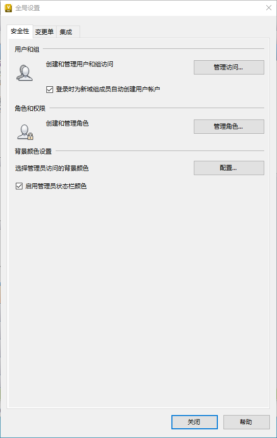

“全局设置”中的“安全性”选项卡包含用于授予用户对 Vault 的访问权限和分配用户权限的选项。您还可以创建用户组并为这些组分配访问权限和角色。指定给用户或组的角色定义了该组的用户或成员的权限。
访问
  1. 选择“工具”“管理”“全局设置”。
  2. 在“全局设置”对话框中,选择“安全性”选项卡。
用户和组
用户和组帐户在“用户和组管理”对话框中创建和管理。您可以创建新用户或组配置文件,也可以编辑现有用户或组配置文件。
  1. 选择“工具”“管理”“全局设置”“安全性”选项卡。
  2. 单击“管理访问”。
角色和权限
在“角色管理”对话框中创建和管理角色。在创建、复制或编辑角色时,可以查看指定给角色的权限。
  2. 单击“管理角色”。
