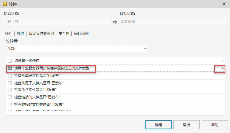

  6. 选择“操作”选项卡。
  7. 从“可用的操作”列表中,选中“使用作业服务器同步特性并更新选定的文件类型”复选框。
  8. 单击省略号 (...) 按钮,然后选择文件类型。
    注: 从列表中选择此选项时,不会自动选中对应的复选框。还请确保选中该选项旁边的复选框。
