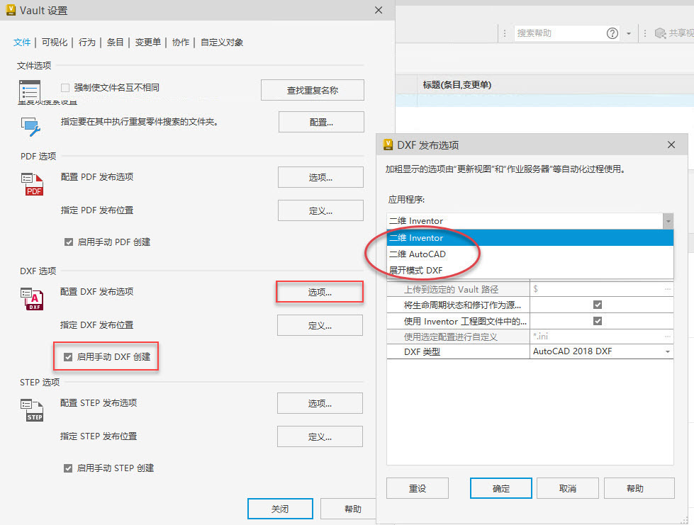

选择 AutoCAD 或 Inventor DXF 文件或者展开模式 DXF 文件的设置。
选中“启用手动 DXF 创建”框即可创建 DXF 文件,而无需经历工程图文件的生命周期状态更改。工具栏、上下文菜单和“操作”菜单中提供了“创建 DXF”命令。
下表描述了“DXF 发布选项”对话框中用于 AutoCAD 和 Inventor 发布的设置。
| AutoCAD DXF 发布选项 | |
| 添加为附件 | 将发布的 DXF 文件显示为文件的附件。 |
| 上传到源文件位置 | 自动将发布的 DXF 文件存储到选定的文件位置。 |
| 上传到选定的 Vault 路径 | 定义特定位置(使用“浏览”)以存储发布的 DXF 文件。 |
| 从源文件同步生命周期状态和修订 | 允许发布的 DXF 与其源文件具有相同的生命周期状态和修订值。 |
| 使用 AutoCAD 工程图文件中的设置 | 选择此选项可使用 AutoCAD 工程图文件中的设置。 |
| DXF 类型 | 选择默认的 DXF 类型。 |
| Inventor DXF 发布选项/展开模式 DXF 选项 | |
| 使用 Inventor 工程图文件中的设置 | 选择此选项可使用 Inventor 工程图文件中的设置。 |
| *使用选定配置进行自定义 | 选择 DXF 发布的自定义配置文件。
**注意:如果您使用打包进行 DXF 导出,Vault 将上传 zip 文件,而不是 dxf 文件。 |
