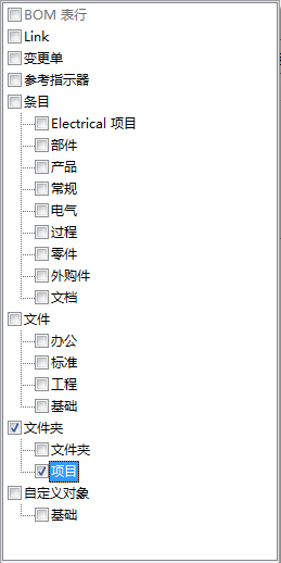

关联定义了可使用用户定义的特性 (UDP) 的实体类。
例如,如果 UDP 与变更单相关联,则仅变更单可以使用该 UDP。
UDP 也可以与特定实体子类相关联。例如,可以创建仅供项目类型文件夹使用的 UDP。
如果新 UDP 不与任何实体类相关联,它将不会显示在该实体的特性网格中。

文件夹 |
使用文件夹关联创建自定义文件夹特性。自定义特性可能仅限于某个文件夹子类,如基本文件夹或项目。 |
