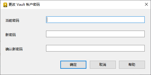

更改 Vault 帐户密码
创建用户配置文件时,会生成一个默认的 Vault 帐户密码。为了安全起见,您可以更新密码。
  1. 在“更改 Vault 帐户密码”对话框中,输入当前密码。
  2. 输入新密码并重新键入以确认新的 Vault 帐户密码。
  3. 单击“确定”。
