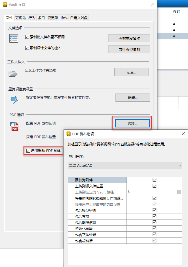

选择用于二维 AutoCAD 和二维 Inventor PDF 打印的设置。
选中“启用手动 PDF 创建”框即可创建 PDF,而无需经历工程图文件的生命周期状态更改。工具栏、上下文菜单和“操作”菜单中提供了“创建 PDF”命令。
下表描述了“PDF 选项”对话框中用于二维 AutoCAD 和二维 Inventor 发布的设置。
| 二维 AutoCAD PDF 发布选项 | |
| 添加为附件 | 将发布的 PDF 文件显示为文件的附件。 |
| 上传到源文件位置 | 自动将已发布的 PDF 文件存储在选定的文件位置。 |
| 上传到选定的 Vault 路径 | 定义特定位置(使用“浏览”)以存储发布的 PDF 文件。 |
| 将生命周期状态和修订作为源进行同步 | 允许发布的 PDF 与其源文件具有相同的生命周期状态和修订值。 |
| 使用用户 DWG 中的页面设置 | 如果之前已在本机应用程序中完成配置,则无需在 Vault 中重新配置页面设置。已选中,不能取消选中。 |
| 包含模型空间 | 允许发布的 PDF 文件包含模型空间视图。 |
| 包含布局 | 允许发布的 PDF 文件仅包含模型空间视图。 |
| 包含图层信息 | 允许发布的 PDF 文件包含图层信息。 |
| 初始化布局 | 支持旧版文件。 |
| 包含字体处理 | 允许发布包含字体样式的 PDF 文件。 |
