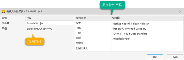

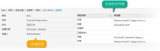

在第 02 章中,我们已经介绍了数据表中的两个特性区域:常规特性区域和动态类别特性网格。
常规特性网格具有绑定到 Vault 特性的静态定义、标签和内容控件,它们保存在对话框定义文件中。动态网格是一个空网格对象,它通过选择实体(“文件”、“文件夹”、“自定义对象”)类别自动添加标签和值字段。这两个网格是详细信息选项卡的“创建/编辑数据表”(请参见上图)和“数据表”中的核心元素:
