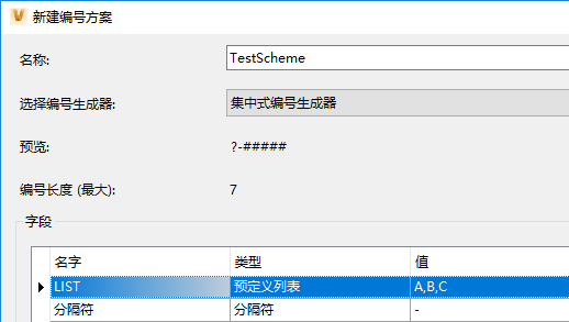

假设您有以下编号方案,名为 TestScheme。
现在,您想要根据选定的文档类型在文件名前面加上固定的文本。
