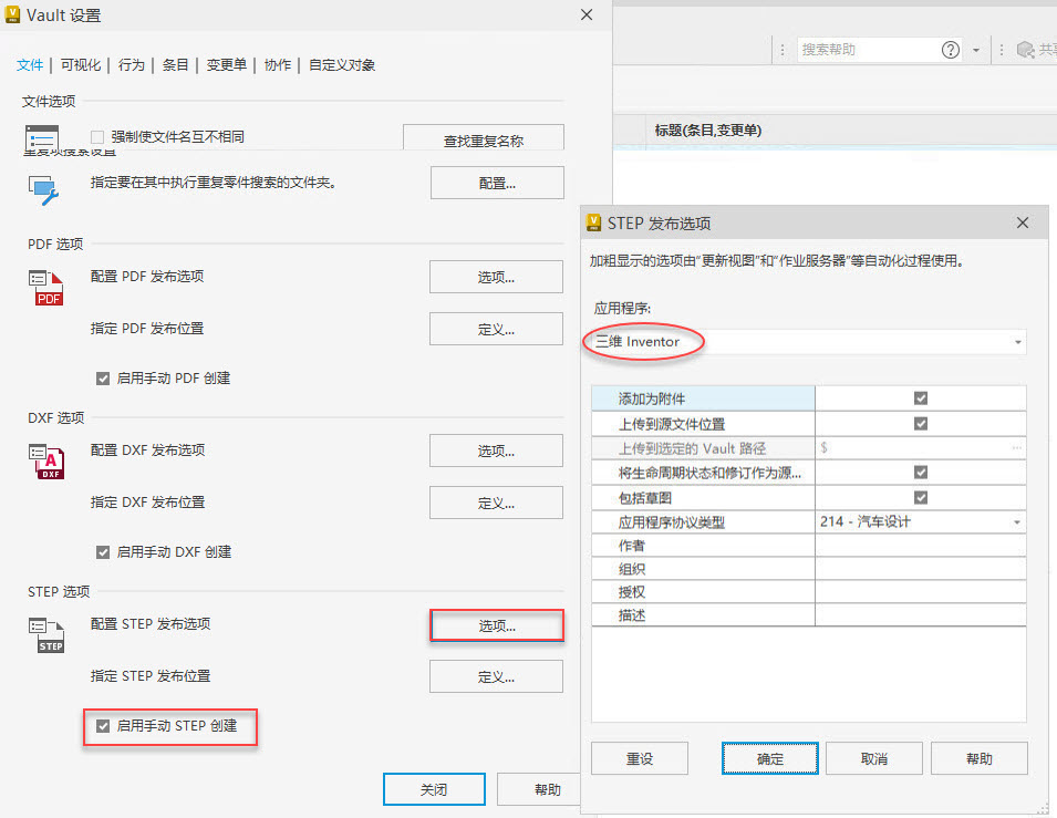

选择 Inventor STEP (.stp) 文件的设置。
选中“启用手动 STEP 创建”框即可创建 STEP 文件,而无需经历工程图文件的生命周期状态更改。工具栏、上下文菜单和“操作”菜单中提供了“创建 STEP”命令。
下表描述了“STEP 发布选项”对话框中用于 Inventor 发布的设置。
| Inventor STEP 发布选项 | |
| 添加为附件 | 将发布的 STEP 文件显示为文件的附件。 |
| 上传到源文件位置 | 自动将发布的 STEP 文件存储到选定的文件位置。 |
| 上传到选定的 Vault 路径 | 定义特定位置(使用“浏览”)以存储发布的 STEP 文件。 |
| 从源文件同步生命周期状态和修订 | 允许发布的 STEP 与其源文件具有相同的生命周期状态和修订值。 |
| 包括草图 | 在输出文件中包括可见草图。 |
| 应用程序协议类型 | 选择应用程序协议。默认情况下,系统会选择 214-Automative Design。 |
| 编写 | 文件特性。
注: 文件特性值在 Vault 特性窗格中不可见。您可以在 Inventor 的 STEP 文件中查看它。如果您编辑特性值,值将在 STEP 文件中更新,而不是在 Vault 特性中更新。
| 组织 | |
| 授权 | |
| 说明 | |
