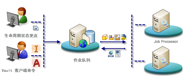

在进行故障排除之前,请参见 Job Processor 概述:
Job Processor 有三个主要组件。
Job Processor 是否需要安装在服务器上?
不需要,Job Processor 是一种客户端应用程序。理想情况下,它应安装在工作站上,且使用与 CAD 工作站相似的规范。

Job Processor 执行什么类型的作业?
默认情况下,Job Processor 配置为创建可视化文件 (DWF) 和同步特性。可以将其配置为更新修订表并使用 Project Sync 将文件同步到支持的 Autodesk 云驱动器。它还可以进行扩展以执行任意数量的自定义任务。
