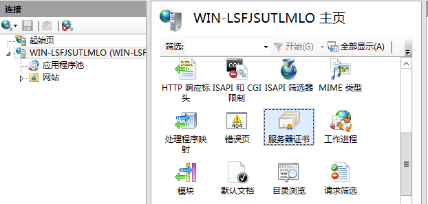

创建自签名证书的步骤:
  1. 在树视图中选择服务器节点,然后在列表视图中双击“服务器证书”功能。
  2. 在“操作”窗格中单击“创建自签名证书...”。

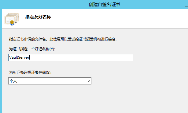

  3. 输入一个友好的名称,然后单击“确定”。
  4. 创建证书后,请确保证书安装在客户端计算机存储中,以便访问 Vault Server。
