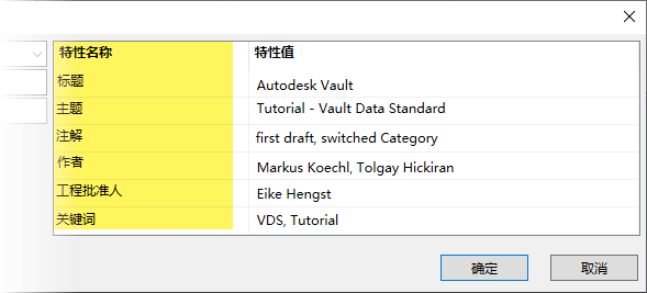

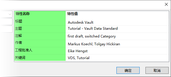

- 练习 4 - CAD 客户端:标记或本地化自定义特性名称
