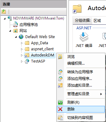

检查是否存在 Autodesk DM 虚拟目录。
如果检查失败,则说明目录确实存在。发生失败表明以前安装的版本未正确卸载。使用 IIS 管理工具查找或删除虚拟目录和它引用的目录。
Windows Server 2012、2012 R2 或 2016
  1. 转到“开始”,然后打开“管理工具”。
  2. 双击“Internet 信息服务(IIS)管理器”。
  3. 在“Internet 信息服务”对话框中,展开本地计算机 ►“网站”,然后单击“默认网站”。
  4. 如果看到名为 AutodeskDM 的文件夹,请在此文件夹上单击鼠标右键,然后选择“删除”。
Windows 8、8.1 和 10
  1. 转至“控制面板”,然后单击“系统和安全”。
  2. 单击“管理工具”
  3. 双击“Internet 信息服务”。
  4. 在“Internet 信息服务”对话框中,展开本地计算机 ►“网站”,然后单击“默认网站”。
  5. 如果看到名为 AutodeskDM 的文件夹,请在此文件夹上单击鼠标右键,然后选择“删除”。
