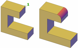

FILLETEDGE (指令)
對實體物件的邊進行外圓角和圓角。
查找
您可以選取多條邊。輸入圓角半徑的值,或按一下並拖曳圓角掣點。
將顯示以下提示。
選取邊
在相同實體主體上指定一或多個邊以建立圓角。按 Enter 後,您可以拖曳圓角掣點指定半徑或使用「半徑」選項。
鏈
當這些邊彼此相切時,請指定一個以上的邊。
迴路
指定位於實體面上邊的迴路。對任何邊而言,都會有兩個可能的迴路。在選取迴路邊之後,系統會提示您「接受」目前的選項,或選擇「下一個」迴路。
半徑
指定半徑值。
