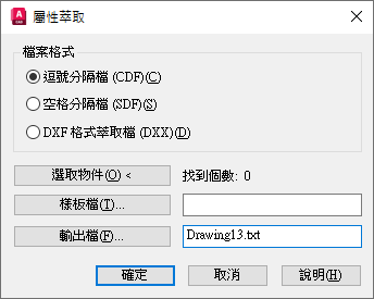

「屬性萃取」對話方塊
ATTEXT (指令)
指定屬性資訊的檔案格式、要從其中萃取資訊的物件,以及資訊的樣板和輸出檔名稱。
選項清單
會顯示以下選項。
檔案格式
針對您要藉以萃取屬性資料的檔案來設定它的格式。
逗號分隔檔 (CDF)
產生一個檔案,在這個檔案中,圖面內的每個圖塊參考都有一筆記錄,這個記錄在樣板檔中,也至少有一個相符的屬性標籤。以逗號分開每個記錄的各個功能變數,並以單引號封閉字元功能變數。
空格分隔檔 (SDF)
產生一個檔案,在這個檔案中,圖面內的每個圖塊參考都有一筆記錄,這個記錄在樣板檔中,也至少有一個相符的屬性標籤。每個記錄的欄位都有固定寬度;因此,欄位分隔符號或字元字串限定符號不適當。
DXF 格式萃取檔 (DXX)
產生「AutoCAD 圖面交換檔」格式的子集,其中只含有圖塊參考、屬性,以及序列結束物件。DXF ™ 格式萃取不需要樣板。副檔名。dxx 可從一般的 DXF 檔中區分出輸出檔。
選取物件
關閉對話方塊,讓您可以使用指向設備,以屬性來選取圖塊。當重新開啟「屬性萃取」對話方塊時,「找到個數」會展示已選定物件的數目。
找到的數目
指示透過「選取物件」所選取的物件的數目。
樣板檔
指定 CDF 與 SDF 格式的樣板萃取檔案。在方塊內輸入檔名,或者選擇「樣板檔」以使用標準檔案選取對話方塊來搜尋既有的樣板檔。預設副檔名為 .txt。如果您在「檔案格式」下選取 DXF,則無法使用「樣板檔」選項。
輸出檔
指定萃取的屬性資料之檔名和位置。輸入已萃取的屬性資料路徑和檔名,也可以選取「輸出檔」,使用標準檔案選取對話方塊來搜尋既有的樣板檔。會將為 CDF 或 SDF 檔案附加副檔名 .txt,為 DXF 檔案附加副檔名 .dxx。
