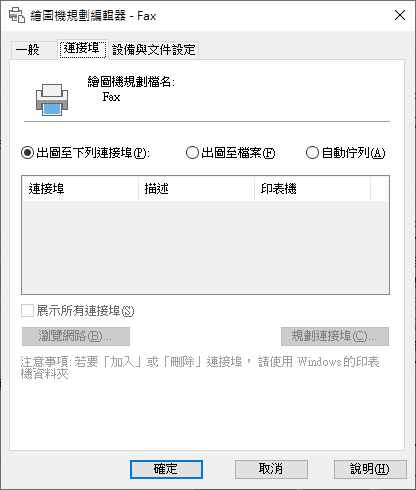

「連接埠」頁籤 (繪圖機規劃編輯器)
變更已規劃的繪圖機與您電腦或網路系統之間的通訊設定。
PLOTTERMANAGER (指令) 查找: 按兩下 PC3 檔
您可以指定透過埠來出圖、出圖到檔案、或使用 AutoSpool。請參閱《驅動程式與周邊設備指南》中的〈使用自動佇列〉。
如果透過並列埠出圖,您可以指定逾時值。如果透過串列埠出圖,您可以變更鮑率、通訊協定、流程控制、以及輸入和輸出逾時值。
選項清單
會顯示以下選項。
出圖至下列連接埠
透過選取的連接埠,將圖面傳送至繪圖機。
出圖至檔案
將圖面傳送到「出圖」對話方塊中指定的檔案。
自動佇列
使用 AutoSpool 公用程式出圖圖面。AutoSpool 是在「選項」對話方塊的「檔案」頁籤上指定的。
埠清單
顯示可用埠的清單及描述,包括本端及網路。若連接埠是網路連接埠,亦顯示網路印表機的名稱。
展示所有連接埠
展示電腦上全部可用的連接埠,不論繪圖機上可用的連接埠為何。
瀏覽網路
顯示網路選項,讓您能夠連接至非系統繪圖機的另一個例證。
規劃連接埠
顯示「規劃 LPT 連接埠」對話方塊或「COM 埠設定」對話方塊。
